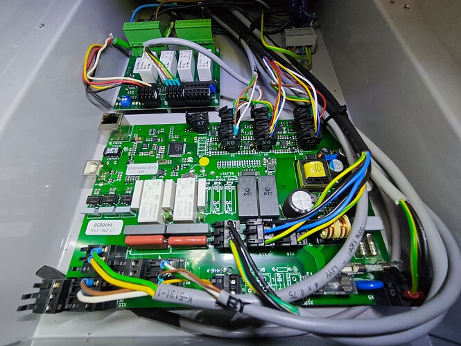

Hallo,
Ich wollte heute eigentlich den Modbus an unserer PROXON p2 anschließen. Allerdings weiß ich nicht, an welchem Anschluß der Bus verfügbar ist. Wie hattest Du das gemacht?
tut mir Leid … deine Platine sieht ganz anders aus als meine
Die hab ich auch, geht nur mit dem Modbus Adapter und der kostete um die 400 und ist nicht mehr zu bekommen.

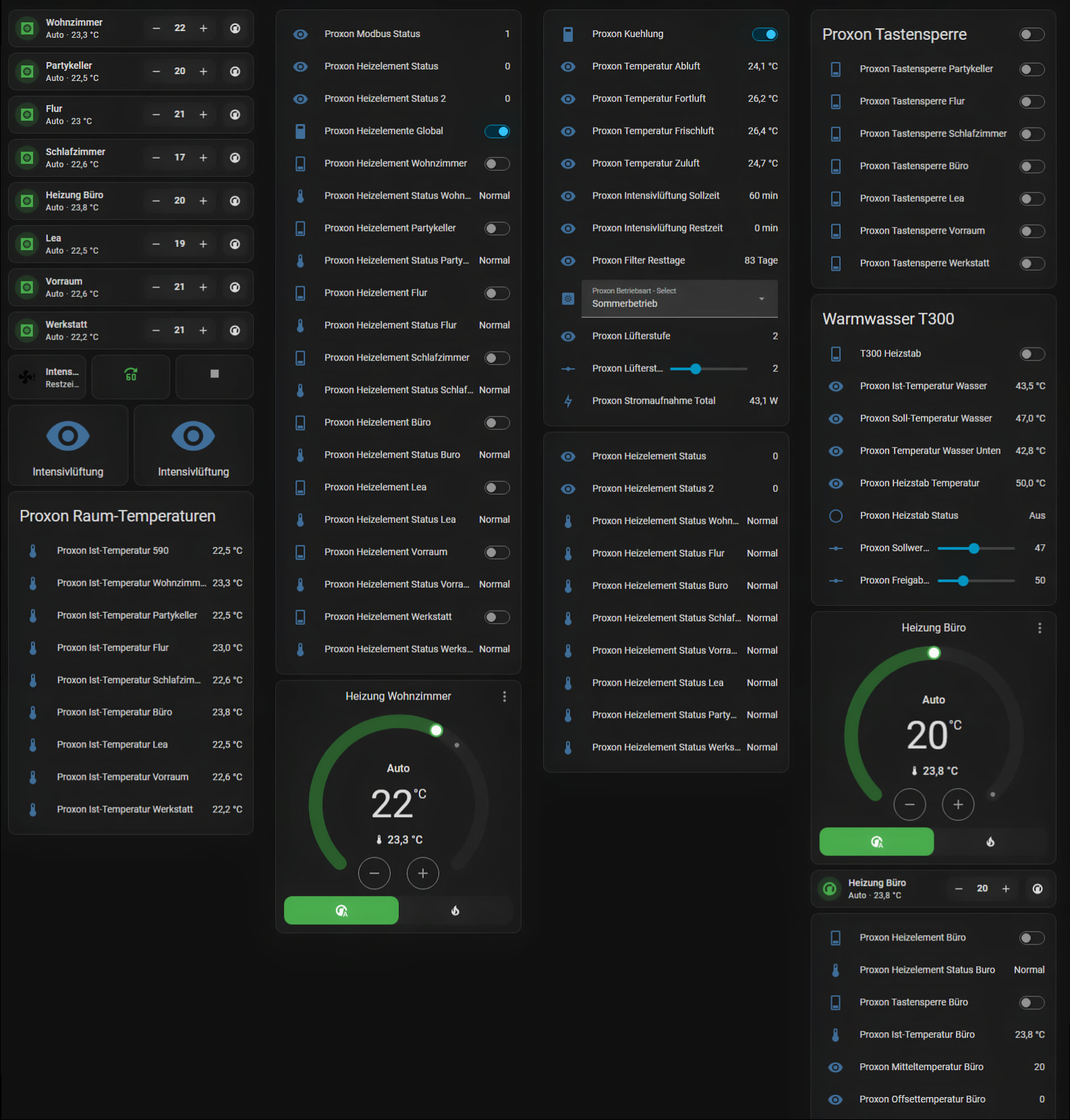

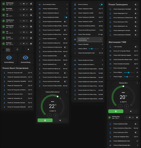

Hi charly166
das Dashboard sieht super aus - alles drin! Klasse!
Ich bin mit der Integration nicht so weit, da ich zwar die Modbus Liste von Zimmermann habe, aber die Entitäten dann nicht steuerbar sind.
egal ob als Binärsensor / Sensor oder Switch angelegt. Entweder ich bekomme nur den Satus der Anlage übermittelt (nur lesen nicht schreiben) oder nichts.
Wie hast du dein Dashboard so gebaut? Kannst du damit alles steuern?
Grüße
Hallo Andreas,
zu deinen Verbindungsproblemen kann ich leider nichts sagen - ich hab aber mal einen Screenshot von meinen Einstellung des Waveshare-Converters gemacht:
Konnte bei dir z.B. keinen Port entdecken!
Die Einstellungen werden dann auch nicht von Schalter direkt an die Wärmepumpe gesendet, sondern über Automations. Steffen (STROETT) hat das ziemlich gut erklärt und ich lediglich partizipiert und die Oberfläche ein wenig angepasst.
Viele Grüße
Charly

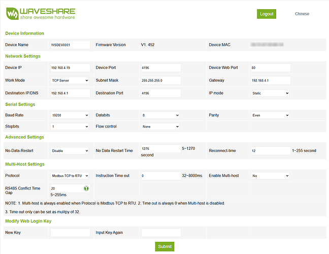

- name: proxon
  type: tcp
  host: 192.168.4.19
  port: 4196

Anbei mal ein Screenshot aller Proxon-Controls, die ich mal irgendwie zusammengebaut habe:
Die kompakte Variante des Climate-Controls benötigt zusätzlich die HACS-Erweiterung ":
Code:
type: custom:mushroom-climate-card
entity: climate.proxon_template_heizung_wohnzimmer
layout: horizontal
fill_container: false
show_temperature_control: true
collapsible_controls: false
hvac_modes:
  - heat
tap_action:
  action: perform-action
  perform_action: switch.toggle
    entity_id: switch.proxon_heizelement_wohnzimmer
icon: mdi:hvac
Solltest du noch weitere Infos brauchen, dann bitte kurz melden.
