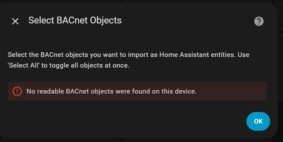

Any hint on how to handle this error when adding the integration?
resources: out-of-memory
Dieser Fehler stammt von einer benutzerdefinierten Integration
Logger: custom_components.bacnet.bacnet_client
Quelle: custom_components/bacnet/bacnet_client.py:608
Integration: BACnet IP (Dokumentation, Probleme)
Erstmals aufgetreten: 22. MƤrz 2026 um 10:55:04 (5 Vorkommnisse)
Zuletzt protokolliert: 17:07:29
BACnet error reading objectList from 192.168.101.4:47808: resources: out-of-memory

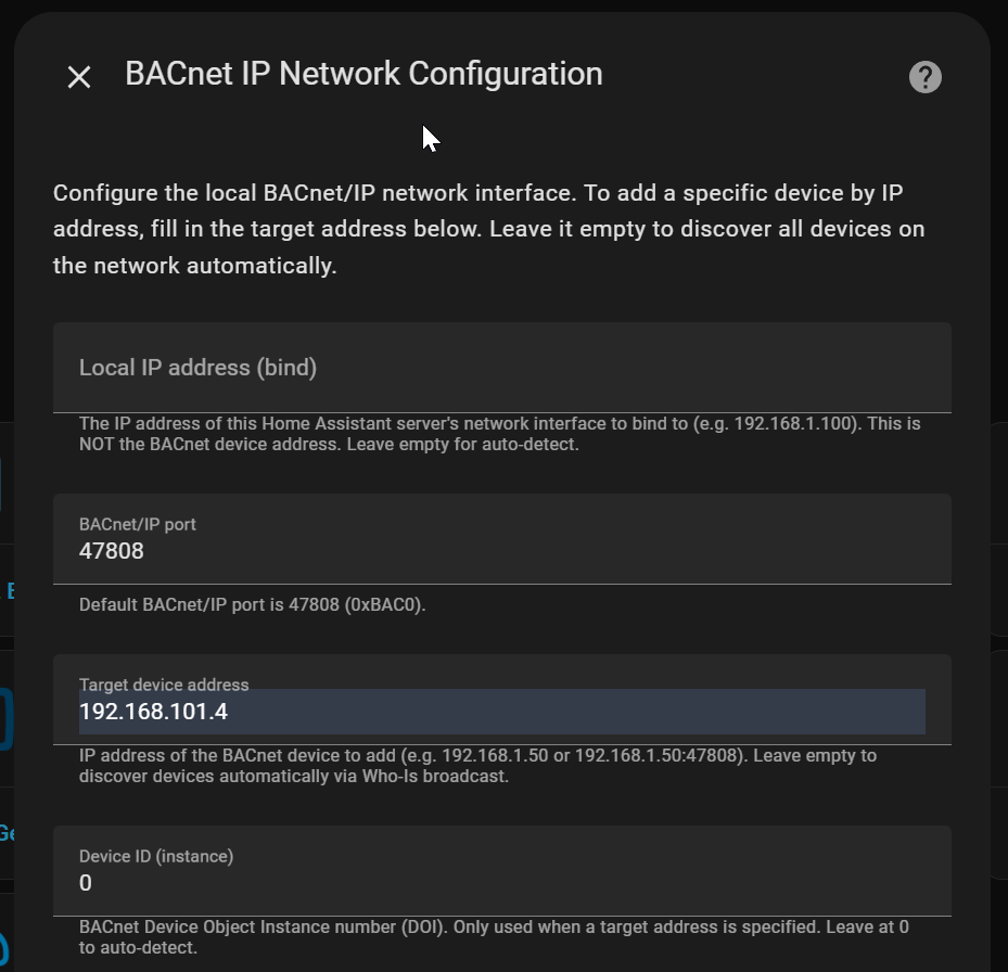

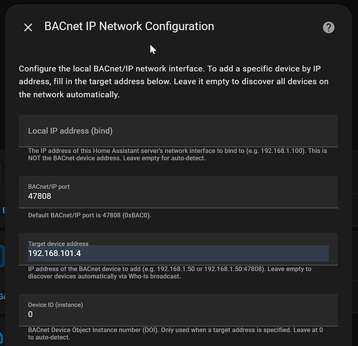

Parameters when adding the integration
Without adding the IP of the bacnet device it can’t find it on the network , HA and Bacnet Device are in same network (192.168.101.0/24)
After OK
