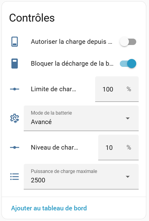

Bonjour Charles,
J’ai une batterie Beem depuis 2 mois et je souhaite la piloter via Home Assistant.
Merci pour cette intégration qui fonctionne parfaitement
Cependant, le contrôle ‘Bloquer la décharge de la batterie’ n’a aucun effet en mode ‘avancé’. La batterie continue à se décharger quelle que soit la valeur (on or off).
Le contrôle ‘mode de la batterie’ fonctionne lui parfaitement pour piloter le mode.
Une idée d’ou peut venir le problème ?
Merci
[quote=“Thierry77, post:3, topic:916629”]Oubliez ma question, ca fonctionne maintenant. J’ai supprimé les plages de blocages programmés dans l’appli Beem et la commutation par HA fonctionne.
