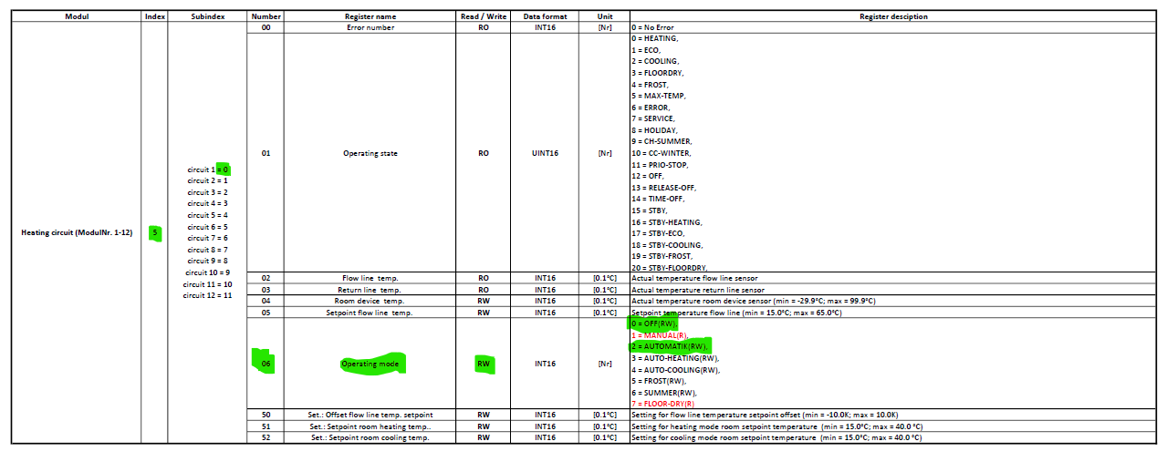

I want to write the “Operating mode” (adress 5006) with the values 0 → OFF and 2 → AUTOMATIK.

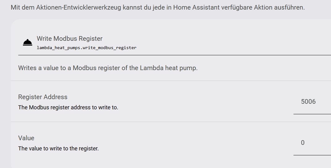

I use this Integration: GuidoJeuken-6512/lambda_heat_pumps: toBeDeleted Lambda Wärmepumpe Integration für Home Assistant / Lambda Heat Pump Integration for Home Assistant
It provides an action to do this:
Hi Reinhard,
it is probably due to the way, Lambda has implemented the modbus access to this register. See
Chapter 3.3:
“Wenn Datenpunkte zwischen 00-49 die beschrieben werden sollen, muss der
Wert regelmäßig aktualisiert werden (Timeout nach 5min). Ansonsten wird der Wert als ungültig
betrachtet und eine Defaultwert wird zugewiesen.”
