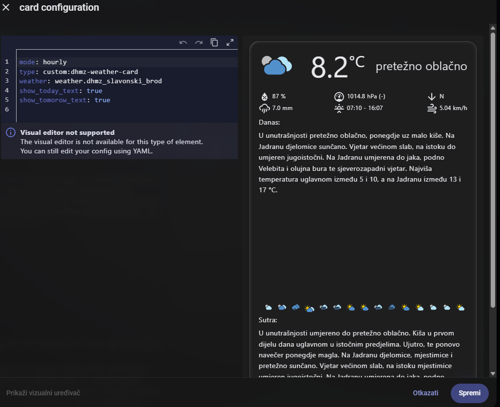

Zahvaljujem. Ovo sve što si ti stavio u configuration.yaml stavio sam i ja. I taj dio mi radi. Ne znam kako da prikažem graf i kako da dodam ovo sa slike
Jer kad to dodam u configuration.yaml i odem testirati konfiguraciju, dobijem ovo kao rezultat:
Ne, krivo se razumijete - card se dodaje na dashboardu, ne u configuration.yaml.

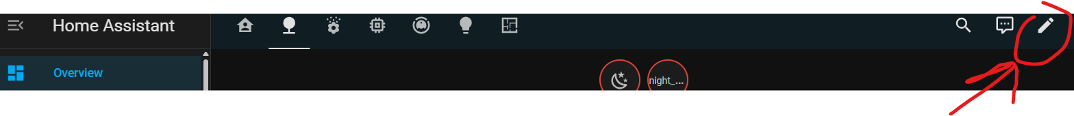

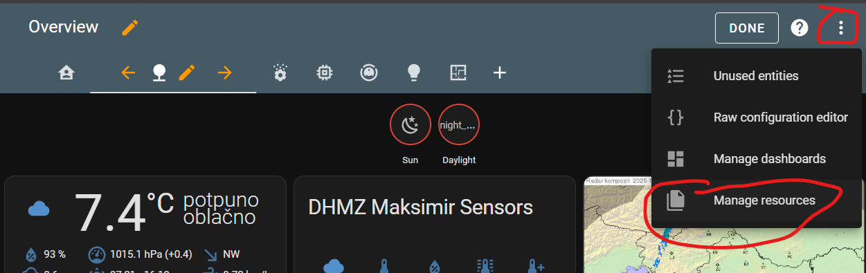

Znači ako radiš ručno, onda prvo odeš prvo na edit dashboard:

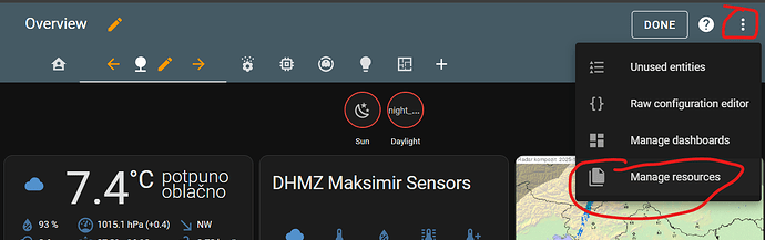

Nakon toga kliknes na Menu “…” i onda “Manage resources”.

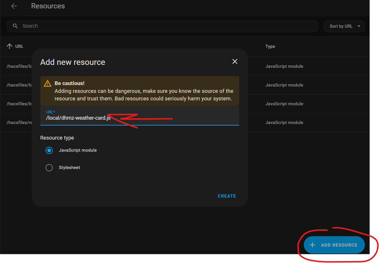

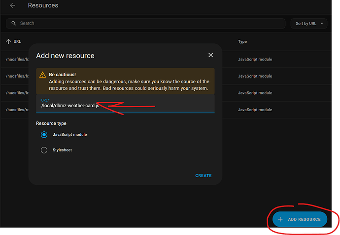

Tu ides na “Add resource” i napises mjesto gdje si stavio dhmt-weather-card.js file - obično je to /local/dhmz-weather-card.js

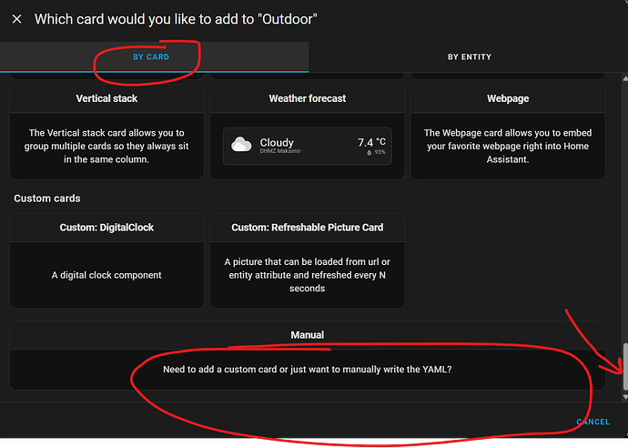

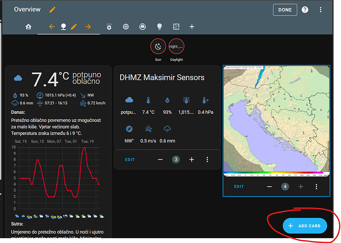

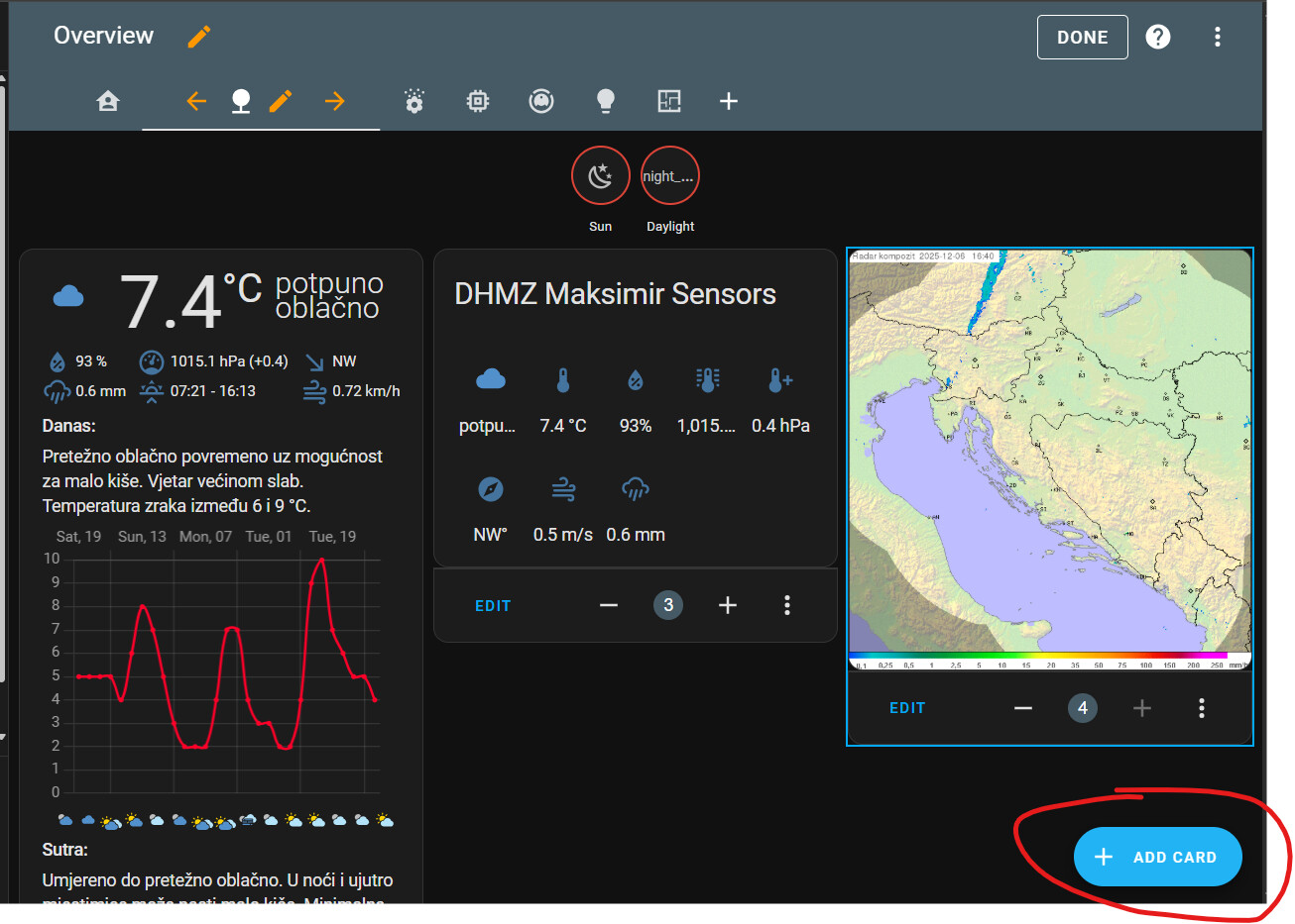

Kada si dodao resource, možeš dodati i card. Opet odes na edit dashboard - i kako već želiš dodati novi card (ima više načina kako će ti otvoriti taj “Add Card” screen ovisno koji layout koristiš - to su novije HA verzije isto dosta izmjenile). Npr. možeš sa ovim dolje “Add Card” buttonom:

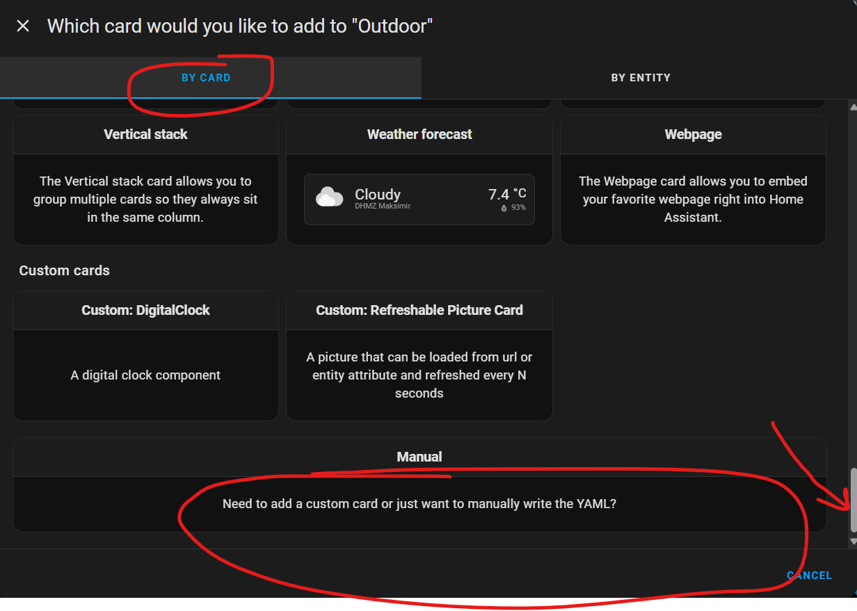

U popupu za add card, scrollas se na dno i kliknes na manually.

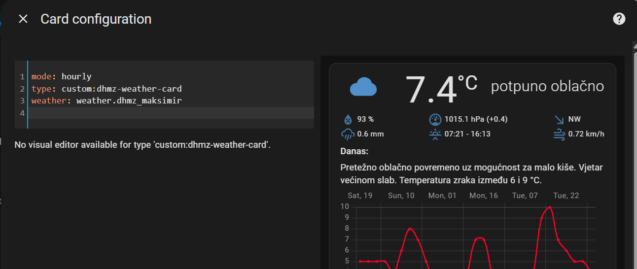

NAkon toga uneses ovaj config koji si unosio ali bez pre linije card. Ovako:
Nakon toga bi ti trebao prikazati custom card.

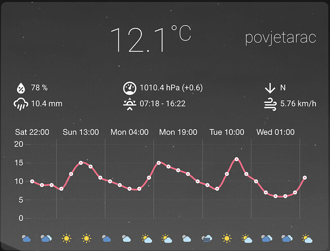

Pozdrav ljudi, nakon zadnjeg updejta konačno imamo graf :smiley:
Ikona doduše fali ali i ovo je već OK.

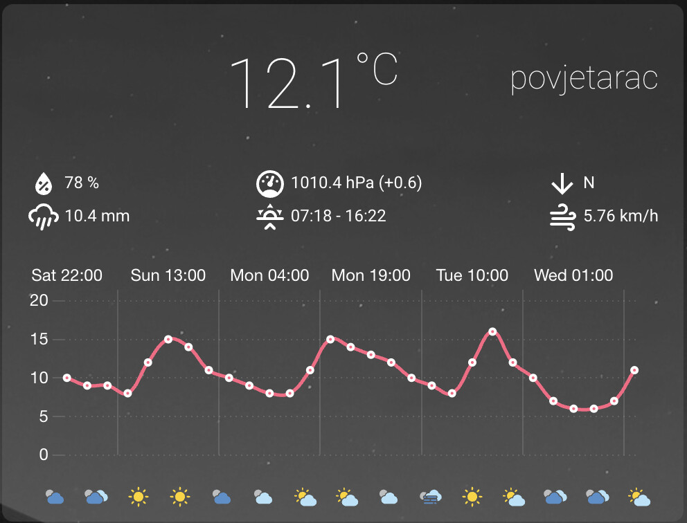

Meni to ovako izgleda (malo drugačije nego gore tebi na slikama @kpisacic
Graf je drugačiji jer sam ti poslao sliku sa svoje produkcije gdje jos imam stari HA i stari graf, ali ovo je novi izgleda.
Ikona je zbog “povjetarac”, moze info koji je grad, tj. lokacija?

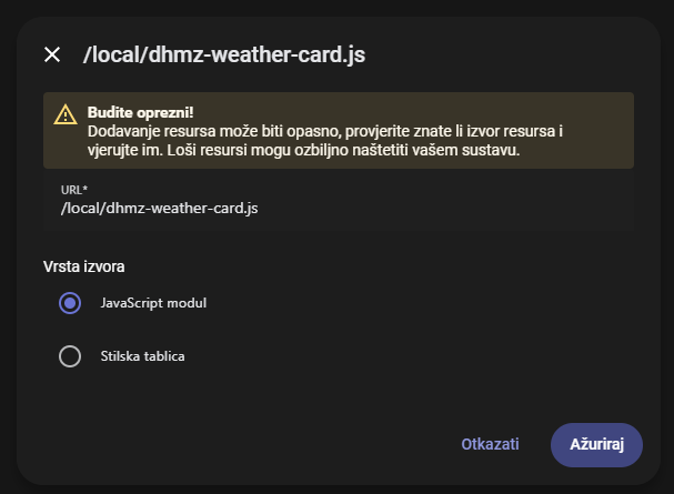

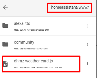

U resources sam već to prije dodao, samo nisam znao kako dodati ovu karticu. Sad sam i to dodao. Thx. Napravio sam i nadogradnju modula te prebacio novi file dhmz-weather-card.js u www folder
No, i dalje nemam graf.

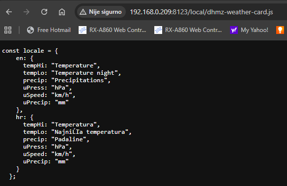

Link do file-a dhmz-weather-card.js je ispravan kao što se vidi na slici ispod.
Imaš li ideju zašto se graf ne ispisuje.
Da li si uzeo zadnju verziju, onu od jucer? Ako imas verziju od prije (počeo si pisati o problemu prije nego sam ja stavio fix), onda je upravo ovakav izgled da ne prijazuje graf.
I da, nekada kada se stavljaju novije verzije JS-ova, pomaže obrisati cache browsera.
Yes. Thx. Brisanje cachea browsera je riješilo problem. Sad mi radi i graf.

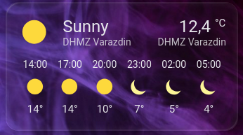

Ima neka kvaka zašto mi zna pisat Sunny, a ne Sunčano - pa primjerice Exceptional?
Jel to do mene nešto ili? Instalirano preko HACS-a.
