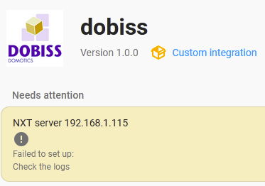

Jawel, reeds geupdate naar NXT 4, en helaas werkt de koppeling met HA niet meer.
In de logs dit terug te vinden
Logger: homeassistant.config_entries
Source: config_entries.py:749
First occurred: 12:16:12 AM (6 occurrences)
Last logged: 12:25:41 AM
Error setting up entry NXT server 192.168.1.115 for dobiss
File “/usr/src/homeassistant/homeassistant/config_entries.py”, line 749, in __async_setup_with_context
result = await component.async_setup_entry(hass, self)
File “/config/custom_components/dobiss/init.py”, line 101, in async_setup_entry
if not await client.async_setup():
File “/config/custom_components/dobiss/init.py”, line 190, in async_setup
self.hass.config_entries.async_forward_entry_setup(
AttributeError: ‘ConfigEntries’ object has no attribute ‘async_forward_entry_setup’. Did you mean: ‘async_forward_entry_setups’?
Ik dacht eerst dat het aan mijn iets oudere versie van HA lag (2024), maar na updaten naar de laatste HA versie (2025.07.04) werkt het nog niet.
Dobiss is custom integratie, niet via HACS.

Kan het zijn dat je niet de laatste doboss integratie gebruikt?
Ik denk het. Zag het na mijn post hier. V1.0.0
Ik vermoed dat ik best deze custom integratie volledig verwijder en de laatste terug toevoeg via HACS?
Als je ze toevoegt via HACS dan is het veel makkelijker te updaten ook. Dus ja, ik zou dat doen!
Done and fixed! Thx!

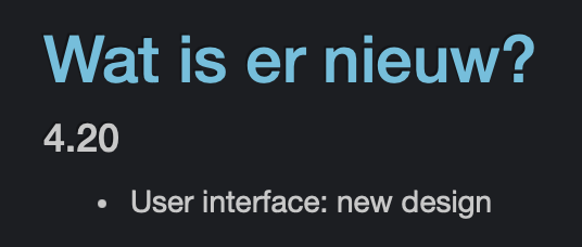

wat is de changelog van de laatste versies van dobiss? spijtig dat deze niet zomaar online te vinden is
Ik zit ondertussen op de 4.10.
Dit is de chancelog:
Heeft er iemand de 4.20 al draaien?
er is al een versie 4.21
maar vind de release notes niet
Dit is de laatste info die ik kan terugvinden.
Heb jij de 4.21 ondertussen draaien (icm HA)?
