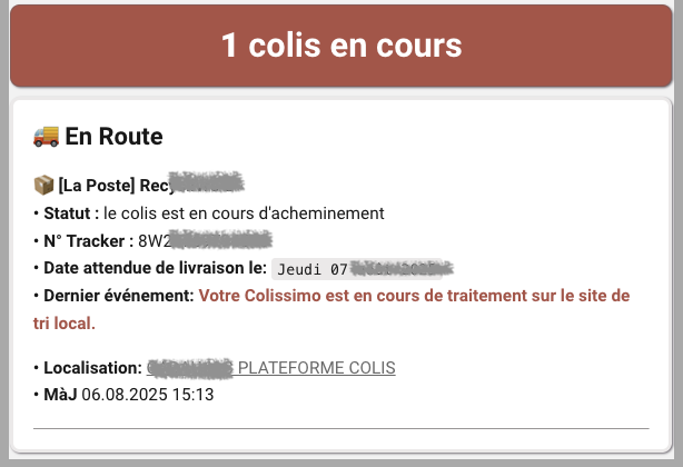

Hello
I was on your forum and discovered that parcel had this integration. I was already using the iOS/macOS/web version with a €5 annual subscription.
For those who are interested, here is my card and its code.
There is a conditional function that displays nothing if no tracker
le code
type: vertical-stack
cards:
  - type: vertical-stack
    cards:
      - type: markdown
        content: |
          # **{{ states('sensor.parcel_nb_de_paquet_actif') }}** colis en cours
        visibility:
          - condition: numeric_state
            entity: sensor.parcel_nb_de_paquet_actif
            above: 0
        card_mod:
          style: |
            ha-card {
              background: #C24444;
              color: white;
              text-align: center;
              border: 1px solid rgba(100,100,100,0.4)
      - type: markdown
        content: >
          ## 🚚 En Route
          {% set parcels = state_attr('sensor.parcel_raw_shipment_data',
          'deliveries') or [] %}
          {% set found_parcel = false %}
          {% for parcel in parcels %}
            {% if parcel.get('status_code') in [1, 2, 3, 4, 8] %}
              {% set found_parcel = true %}
          📦  **[{% set carrier = parcel.get('carrier_code', 'N/A')|upper %}{%
          if carrier == 'LP' %}La Poste{% elif carrier == 'RELAY' %}Mondial
          Relais{% else %}{{ carrier }}{% endif %}] {{parcel.get('description',
          'Description inconnue') }}**
          **• Statut :** {% set status = parcel.get('status_code') %}{% if
          status == 1 %}Livraison bloquée. Il n'y a pas eu de mises à jour
          depuis longtemps, ou quelque chose d'autre fait croire à l'application
          qu'elle ne sera jamais mise à jour à l'avenir.{% elif status == 2 %}le
          colis est en cours d'acheminement{% elif status == 3 %}le colis est
          parti pour la livraison finale{% elif status == 4 %}Prêt pour
          récupération ou Disponible en point relais{% elif status == 5
          %}Livraison non trouvée.{% elif status == 6 %}Tentative de livraison
          échouée.{% elif status == 7 %}Exception de livraison, quelque chose ne
          vas pas et necessite votre attention.{% elif status == 8 %}le
          transporteur a reçu des informations sur un colis, mais ne l'a pas
          encore reçu physiquement.{% else %}Statut inconnu{% endif %}
          **• N° Tracker :** {{ parcel.get('tracking_number', 'N/A') }}
          {% if parcel.get('date_expected') %} **• Date attendue de livraison
          le:** `{% set date_obj = strptime(parcel.date_expected, '%Y-%m-%d
          %H:%M:%S') %}{{ date_obj.strftime('%A %d %B %Y')|replace('Monday',
          'Lundi')|replace('Tuesday', 'Mardi')|replace('Wednesday',
          'Mercredi')|replace('Thursday', 'Jeudi')|replace('Friday',
          'Vendredi')|replace('Saturday', 'Samedi')|replace('Sunday',
          'Dimanche')|replace('January', 'janvier')|replace('February',
          'février')|replace('March', 'mars')|replace('April',
          'avril')|replace('May', 'mai')|replace('June', 'juin')|replace('July',
          'juillet')|replace('August', 'août')|replace('September',
          'septembre')|replace('October', 'octobre')|replace('November',
          'novembre')|replace('December', 'décembre') }}`{% endif %}
          {% if parcel.get('events') and parcel.events|length > 0 %}**• Dernier
          événement:** **<font color="#C24444">{{ parcel.events[0].get('event',
          'Aucun événement') }}</font>**
          {% if parcel.events[0].get('location') %}
          **• Localisation:** [{{parcel.events[0].get('location')
          }}](https://www.google.com/maps/search/?api=1&query={{
          parcel.events[0].get('location')|urlencode }}){% elif
          parcel.events|length > 1 and parcel.events[1].get('location') %}
          **Retrait à:** [{{ parcel.events[1].get('location')
          parcel.events[1].get('location')|urlencode }}){% endif %}
          {% if parcel.events[0].get('date') %}**• MàJ** {{
          parcel.events[0].date[:10] }} {{ parcel.events[0].date[11:16] }}{%
          endif %}
          {% endif %}
            {% endif %}
          {% endfor %}
        visibility:
            above: 0
      - type: markdown
        visibility:
          - condition: state
            entity: sensor.parcel_nb_de_aujourdhui
            above: 0
        content: >
          ## ✅ **Livrée**
            {% if parcel.get('status_code') == 0 %}
          **• N° Tracker :** {{ parcel.get('tracking_number', 'N/A') }}   {% if
          **• Dernier événement:** {{ parcel.events[0].get('event', 'Aucun
          événement') }}
          endif %}
          {% endif %}
            {% endif %}
          {% endfor %}
(sorry, I’m French and the card is adapted to change date format etc…).
