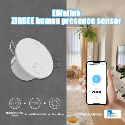

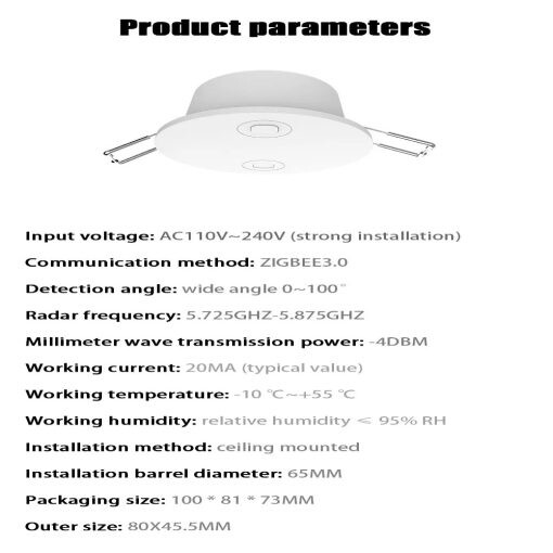

This is it:
IoTec MG1 Zigbee Jelenlét érzékelő, mennyezeti, 5.8GHz, eWeLink kompatibilis - 10 995 Ft :heart:
