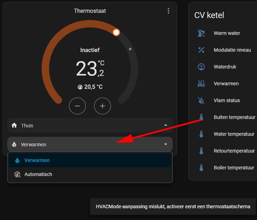

When the schedule is switched off in the Plugwise Anna and i click to change from manual heating (verwarmen) to auto (automatisch) in HA i get this error: HVACMODE-aanpassing mislukt, activeer eerst een thermostaat schema.

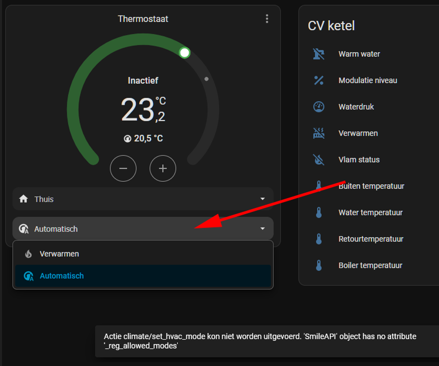

When i enable the schedule and try to switch from auto (automatisch) to heating (verwarmen) i get a other error message: Actie climate/set_hvac_mode kon niet worden uitgevoerd. 'SmileAPI' object has no attribute '_reg_allowed_modes'

When I disabled the scheme it still says "activeer eerst een thermostaat schema".
When i enable the scheme in de Plugwise web gui then the other error shows up again.
"Van auto naar verwarmen - Actie climate/set_hvac_mode kon niet worden uitgevoerd. 'SmileAPI' object has no attribute '_reg_allowed_modes'"
