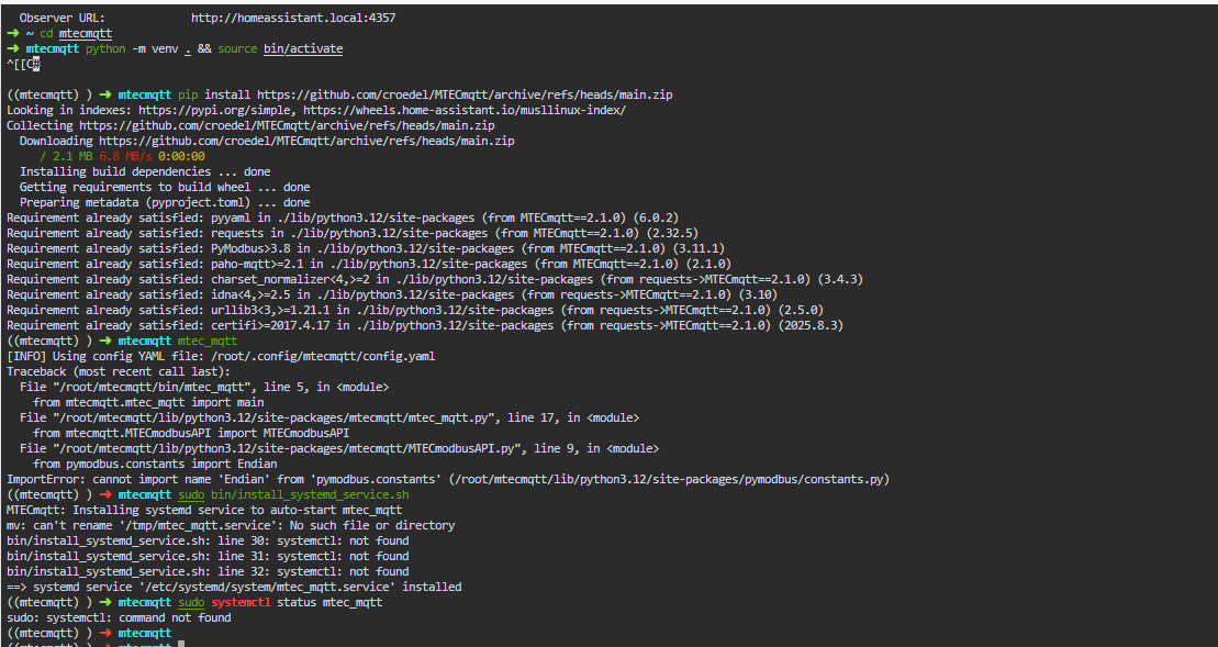

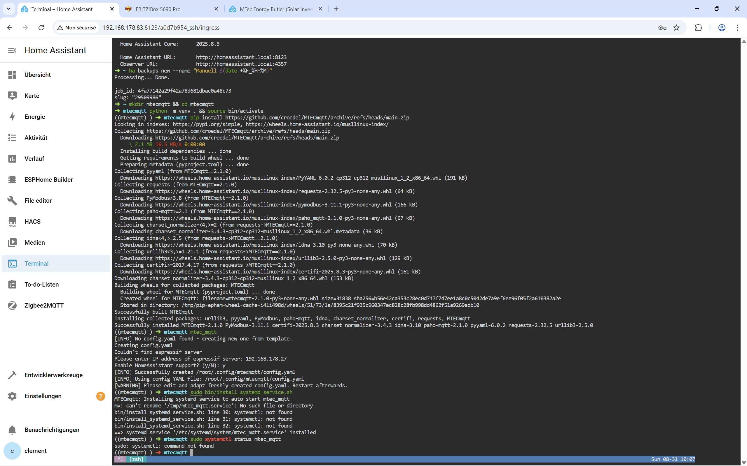

Hallo, ich bekomme folgenden Fehler bei der Installation:
[INFO] Using config YAML file: /root/.config/mtecmqtt/config.yaml
File “/root/mtecmqtt/bin/mtec_mqtt”, line 5, in
from mtecmqtt.mtec_mqtt import main
File “/root/mtecmqtt/lib/python3.12/site-packages/mtecmqtt/mtec_mqtt.py”, line 17, in
from mtecmqtt.MTECmodbusAPI import MTECmodbusAPI
File “/root/mtecmqtt/lib/python3.12/site-packages/mtecmqtt/MTECmodbusAPI.py”, line 9, in
from pymodbus.constants import Endian
ImportError: cannot import name ‘Endian’ from ‘pymodbus.constants’ (/root/mtecmqtt/lib/python3.12/site-packages/pymodbus/constants.py)
Bin nach Anleitung ( GitHub - croedel/MTECmqtt: Enables to read data from M-TEC Energybutler and write them to a MQTT broker.) vorgegangen.
kann mir jemand helfen ?
Als Tool hab ich Advanced SSH & Web Terminal installiert und verwendet

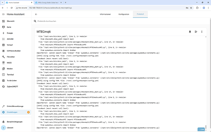

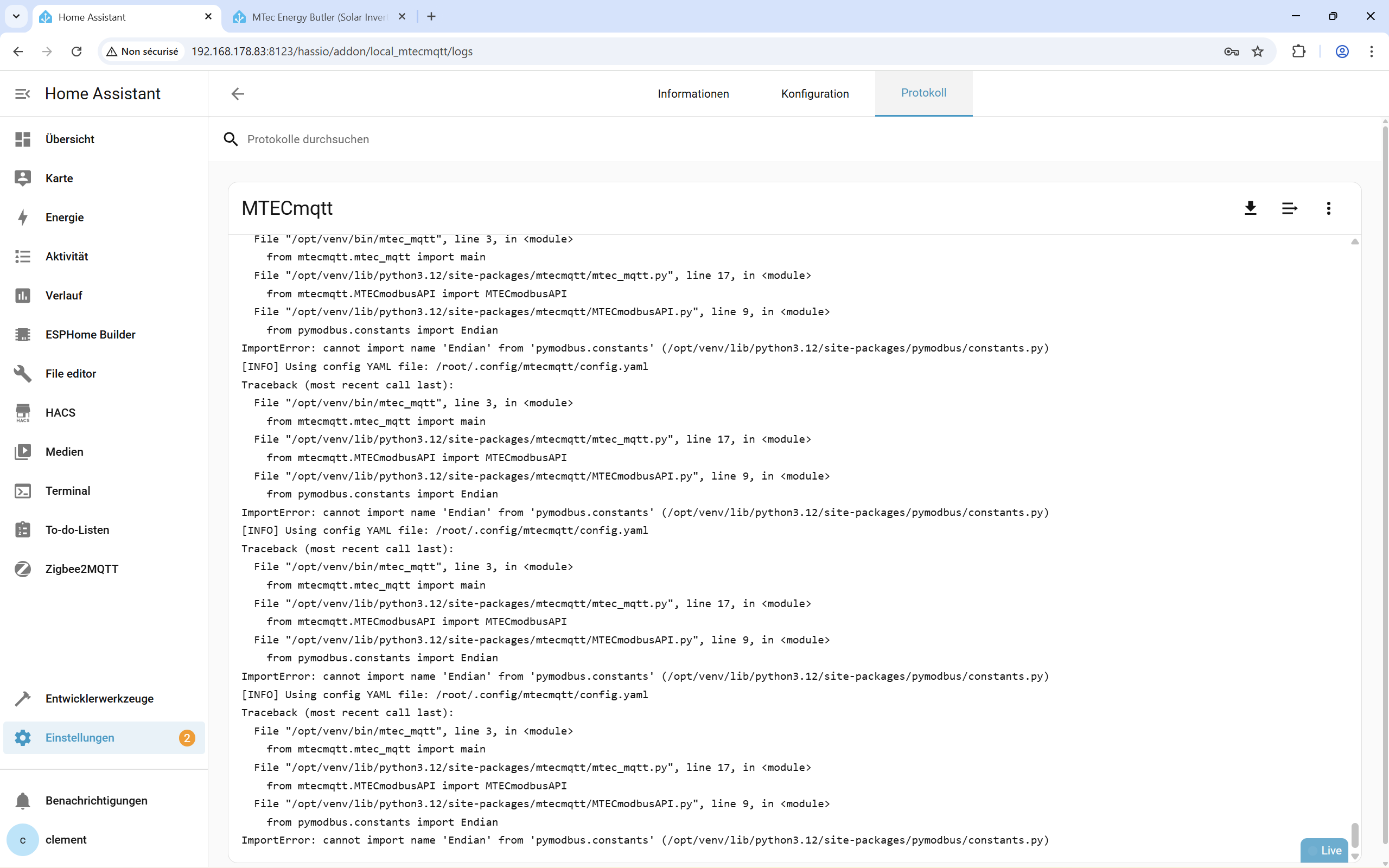

habe alles nach dem croedelmqtt gemacht bekomme das im terminal und finde nach neustart das addon nicht kann mir jemanden helfen
wäre schön etwas zu lesen bin jetzt schon mehrere tage drann geht aber nicht
grüsse und danke
clement
Es gibt kein addon. Lies den thread!
jetzt ist das addon da und startet aber
was muss oder kann ich machen ?
grüsse
clement
PS bin komplet anfäanger in linux und HA
Okay, jeder fängt mal an :grinning:
Ich bitte dich aber erneut den Thread zu lesen, es gibt kein addon.
die benötigten Datein werden in den config ordner in HA kopiert und die configuration.yaml muss editiert werden
