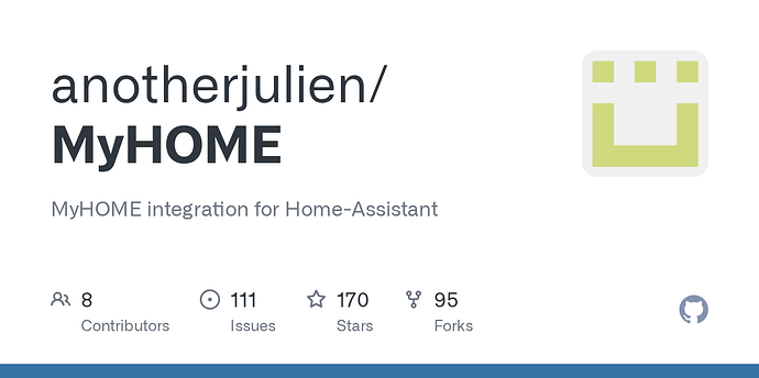

With this blueprint you can use a trigger to start an on_timed native frames to myhome scs bus. This is possible primary thanks to the myhome.send_message service exposed by Anotherjulien/Myhome integration
And to the

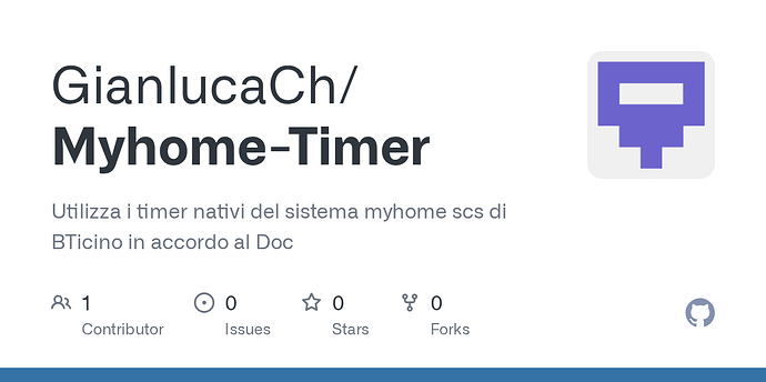

GianlucaCh/myhome-timer integration.
You need to have both installed.

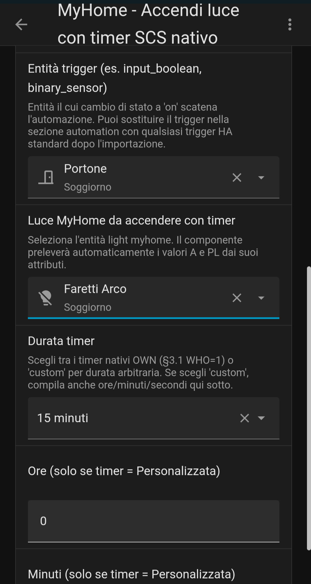

This BP allow you a better user interface setting to use the native Timer of the myhome system.
blueprint:
  name: "MyHome - Accendi luce con timer SCS nativo"
  description: >
    Automazione che accende una luce MyHome con timer nativo del bus SCS
    (BTicino/Legrand) usando il frame OpenWebNet WHO=1.
    Funzionamento:
    - Scegli un trigger (es. input boolean, arrivo a casa, orario…)
    - Scegli la luce myhome target
    - Scegli la durata del timer tra le opzioni standard OWN oppure usa
      la modalità "custom" per ore/min/sec arbitrari
    Questo blueprint usa il servizio myhome_timer.turn_on_timed
    (custom component myhome_timer) che compila e invia automaticamente
    il frame corretto (es. *1*16*<APL>## per 15 min, oppure
    *#1*<APL>*#2*0*15*0## per 15 min in modalità custom).
  domain: automation
  input:
    trigger_entity:
      name: "Entità trigger (es. input_boolean, binary_sensor)"
      description: >
        Entità il cui cambio di stato a 'on' scatena l'automazione.
        Puoi sostituire il trigger nella sezione automation con qualsiasi
        trigger HA standard dopo l'importazione.
      selector:
        entity: {}
    target_light:
      name: "Luce MyHome da accendere con timer"
      description: >
        Seleziona l'entità light myhome. Il componente preleverà
        automaticamente i valori A e PL dai suoi attributi.
      selector:
        entity:
          domain: light
          integration: myhome
    timer_mode:
      description: >
        Scegli tra i timer nativi OWN (§3.1 WHO=1) o 'custom' per
        durata arbitraria. Se scegli 'custom', compila anche
        ore/minuti/secondi qui sotto.
      default: "15min"
      selector:
        select:
          options:
            - value: "0.5sec"
              label: "0.5 secondi"
            - value: "30sec"
              label: "30 secondi"
            - value: "1min"
              label: "1 minuto"
            - value: "2min"
              label: "2 minuti"
            - value: "3min"
              label: "3 minuti"
            - value: "4min"
              label: "4 minuti"
            - value: "5min"
              label: "5 minuti"
            - value: "15min"
              label: "15 minuti"
            - value: "custom"
              label: "Personalizzata (usa i campi sotto)"
    custom_hours:
      name: "Ore (solo se timer = Personalizzata)"
      default: 0
      selector:
        number:
          min: 0
          max: 255
          mode: box
    custom_minutes:
      name: "Minuti (solo se timer = Personalizzata)"
      default: 15
      selector:
        number:
          min: 0
          max: 59
          mode: box
    custom_seconds:
      name: "Secondi (solo se timer = Personalizzata)"
      default: 0
      selector:
        number:
          min: 0
          max: 59
          mode: box
trigger:
  - platform: state
    entity_id: !input trigger_entity
    to: "on"
action:
  - service: myhome_timer.turn_on_timed
      entity_id: !input target_light
      timer_mode: !input timer_mode
      hours:   !input custom_hours
      minutes: !input custom_minutes
      seconds: !input custom_seconds
mode: single
