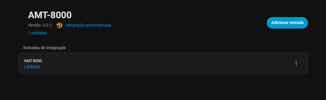

Olá, não entendi como fazer esta parte. Fiz o download atrvés do HACS e a instalação pela integração. Não encontro onde colocar essas informações do MQTT.
Hi, it’s not an integration, but an add-on. You need to go to the add-ons, add a new one, and then tap the three dots in the top right corner and add the GitHub repository I shared in the first post.
Once the add-on is installed, fill in the settings in the configuration section. You need to have MQTT working beforehand; otherwise, you’ll also need to install and configure the Mosquitto add-on. Let me know how it goes, and we’ll work it out little by little. Cheers.
Muito obrigado pela rápida resposta.
Realmente estva fazendo a instalação de forma errada e acredito que ainda estou kkkkkk.
Vamos lá, fiz a instalação via HACS no custom repostories, após isso reiniciei meu HA.
Com ele reinicado adiconei a integração via configurações/dispositivos & serviços, está correto? Pq só aparece a central de alarme para mim e fiz o teste e só possível desarmar e amar com todas as zonas fecahdas, eu não consigo anular nenhuma zona.
Também não subiu nenhum sensor para o HA
That integration only allows arming and disarming, so I continued development with the add-on, which is the repository mentioned in the first post. You installed the integration, which isn’t very complete.
The repository GitHub - matbott/addons-alarma-intelbras: Nuevo addon para recibir info de alarmas intelbras y poder armar y desarmar is an add-on and works in conjunction with MQTT. The add-on offers some additional data, but the status of open and closed zones still doesn’t work correctly; I haven’t been able to decipher the internal logic. I think the sensors remain in a passive or sleeping state, and the state change isn’t reflected correctly. In short, you installed the integration that I didn’t develop further; the post is about the add-on.
