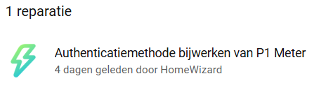

New authentication method P1 only hooks up to one side
" P1 Meter heeft nu ondersteuning voor een veiligere en uitgebreidere communicatiemethode. Om hiervan gebruik te maken moet de integratie worden geconfigureerd.
Selecteer Verzenden om de herconfiguratie te starten."
when I start this procedure, it requires me to press the button on the P1 interface - with wich it resets and no longer is attached to the app on my phone - vice versa…
Just press the P1 Meter button for a second, then click “Verzenden”. If the P1 Meter starts blinking blue or white, you hold the button for (way) too long)
Thank you!
Yes i expected it to change colour, but that apparently was not the objective/ neccesary.
