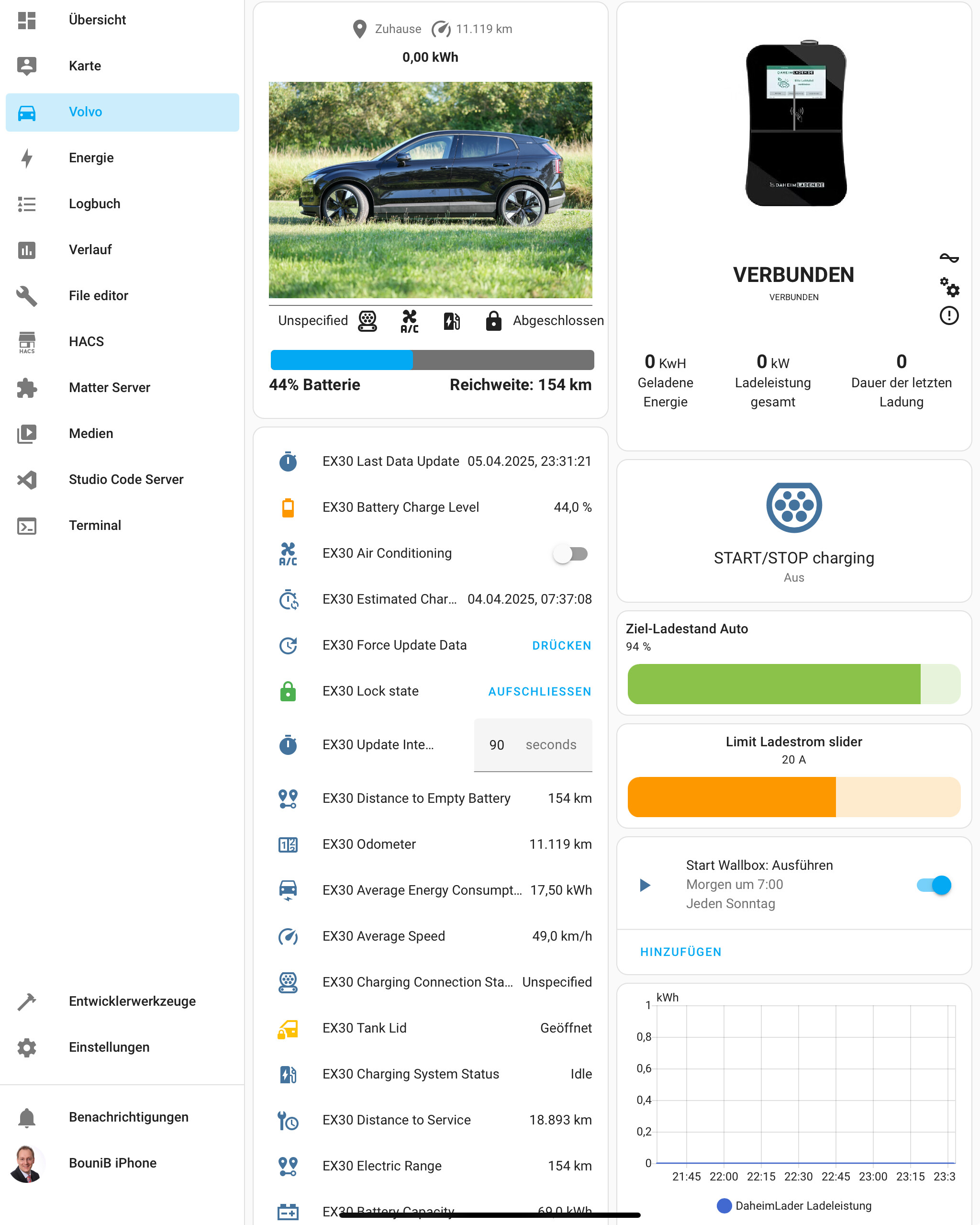

Automation helfen Dir gewisse Dinge zu erledigen dann automatisch, Siehe Bild rechter Teil
Eine automation checkt Ziel-Ladestand vs Auto und schaltet dann entsprechend ab
Eine andere starte die Box bei Click auf den Start/stop Button

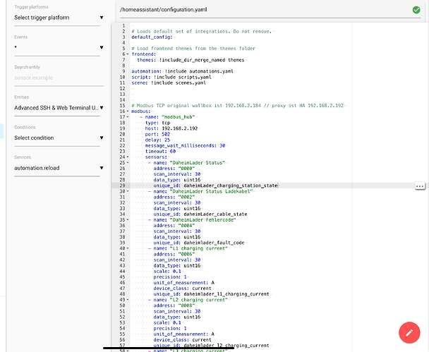

Ich habe genau alles befolgt, was hier geschrieben wurde. Ich habe in der configuration.yaml den entsprechenden Code eingetragen:
modbus: !include modbus.yaml
homeassistant:
  customize:
    sensor.daheimlader_energy_meter_scaled:
      state_class: total_increasing
      unit_of_measurement: kWh
Dann habe ich in der modbis.yaml das hier eingetragen:

Nur jetzt kommt die Frage der Fragen:
Warum erkennt Home Assistant nicht die Wallbox? Er hat noch nicht mal ein neues Gerät eingerichtet bzw. eine neue Entität eingebunden.
Was muss ich denn noch tun, damit ich überhaupt irgendwie eine Verbindung zu der Wallbox herstellen kann?
Mit Modbus.yaml kenne ich nicht den Ansatz

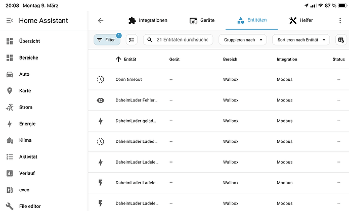

Probiere mal wie hier im thread diesen&Deinen Teil in der configuration.yaml zu haben
Bsp
Reboot wichtig
Danach solltest du in den Einstellungen/ Geräte & Dienste /Integrationen Modbus sehen und Deine entities dazu

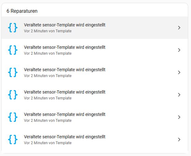

Ich habe zur configuration.yaml den YAML-Code aus #22 hinzugefügt.
Außerdem habe ich die daheimlader.yaml (mit “r” am Ende) erstellt und den YAML-Code aus #21 eingefügt.
Danach kommt aber in Home Assistant unter “Einstellungen” 6x folgender Hinweis:
“Veraltete sensor-Template wird eingestellt”
Hast Du dafür schon eine neue Syntax?
Probiere mal dies in der daheimlader.yaml

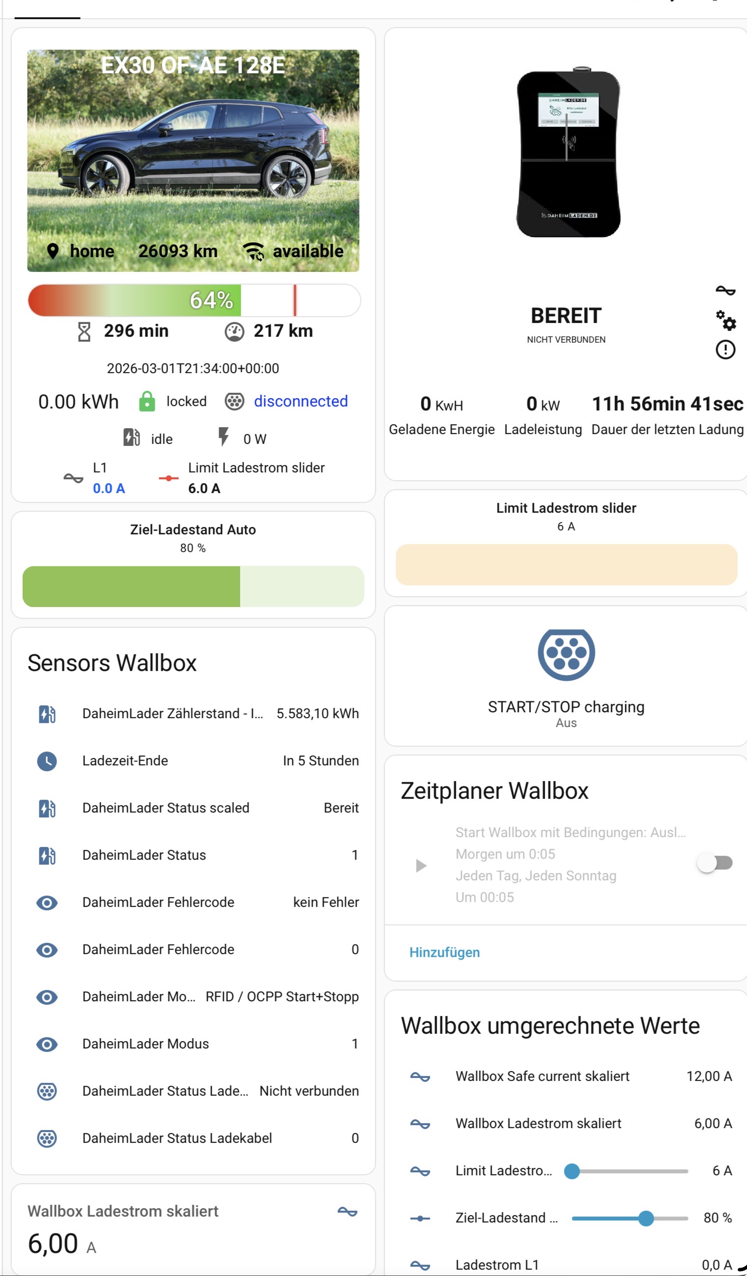

@Bischoff
Anbei ist der Screenshot von Deinem HA.
Würdest Du mir bitte sagen, wie man folgende Karten erstellt:
  • Sensors Wallbox (links Mitte)
  • Wallbox Ladestrom skaliert (links unten)
  • Wallbox Status usw. (rechts oben)
  • START/STOP charging (rechts Mitte)
  • Wallbox umgerechnete Werte (rechts unten)
Was bedeuten die Daten in “Wallbox umgerechnete Werte”?
Was wird da umgerechnet?
Bin leider auf Messe bis Freitag, daher auf die schnelle …Google mal, bzw
Einstellungen, Geräte&Dienste, Modbus …21 Entitäten du könntest auch alle in einem Bereich haben
Findest alles Einstellungen, Geräte&Dienste, Entitäten und suchst nach Daheimlader und noch wallbox teils Entitäten, teils Template - sind einige umgerechnete (meinerseits)
Müssten dann etwas über 21 Werte sein
Google etwas zu… am besten erstellst ein neues/leeres Dashboard, Auto (siehe Bild) oder Wallbox und dann schau per Google usw. wie man in dieses Dashboard eine Karte hinzufügt und in diese Karte kannst dann diese 21 oder alles was willst an Entitäten hinzufügen
Ich schau am WE mal ob ich so nen ganzes Dashboard exportieren könnte, jedoch start/stop und einiges erforderte noch einige addons/Apps und automationen damit das alles geht - ist alles über viele Monate erstanden, selber Anfänger und ich habe Auto und wallbox in meinem Dashboard, denke Export wird nicht gehen
Fyi, start/stop und diverses geht nur sauber wenn die Wallbox über modbusproxy angesteuert wird; sonst kommen sich die App und HA in die Quere
Lesen ok, schreiben bitte nur Modbus-Proxy dann, willst du die Wallbox über Home-Assistant steuern und nicht über die App?
