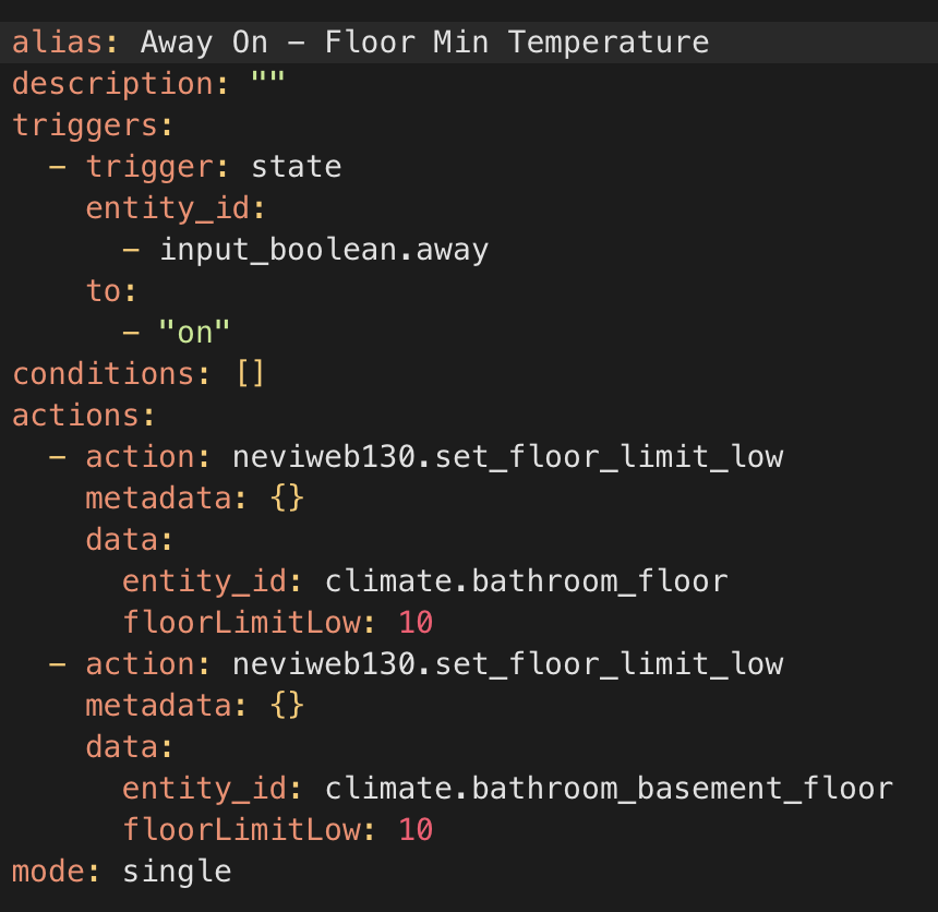

Bonjour @claudegel , Merci beaucoup pour la réponse!
Je viens de trouve la solution à ma question. J’ai ajouté la ligne “floorLimitLow: 10” sous la ligne “entity_id”.
Maintenant, mon automation peut changer la température minimum du plancher tout en restant en mode température ambiante. Avec l’action “neviweb130.set_floor_limit_low” pour modifier le plancher et je peux, en même temps, utiliser l’action “climate.set_temperature” pour modifier la temperature ambiante voulue.
Je vais essayer scheduler card, merci du conseil.
Avez vous une suggestion de “card” qui est mieux que celle par défaut de HA pour les thermostats car on s’entend que l’application de Sinopé est mieux pour afficher les différents thermostats?
Merci encore!

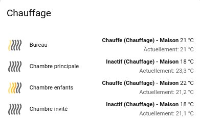

Si tu veux avoir tous tes thermostats regroupés dans une carte. Alors il y a simplement vertical stack card ou carte pile verticale.
Et si tu copies les icones qui sont sur mon github dans le sous répertoire www.Tu les copies dans ton config/www/neviweb130. Ca va personnaliser tes thermostats pour afficher une icone dynamique qui change en fonction de l’intensité de chauffe.
Pour configurer le vertical stack tu mets simplement ceci:
type: vertical-stack
cards:
  - type: entities
    entities:
      - climate.bathroom_thermostat
      - climate.kitchen_thermostat
et le résultat est ceci:
Il y a aussi des icones pour les thermostats de plancher. Et quand tu click sur un thermostat dans la liste ça ouvre la carte du thermostat.

Merci beaucoup encore une fois!
Super avec vos icônes qu’on voit l’intensité du chauffage.
Dans l’automation neviweb130.set_floor_limit_low, ca ne fonctionne pas de regrouper les thermostats, message d’erreur. De tout façon j’en ai que 2 pour cette fonction.
Merci!
