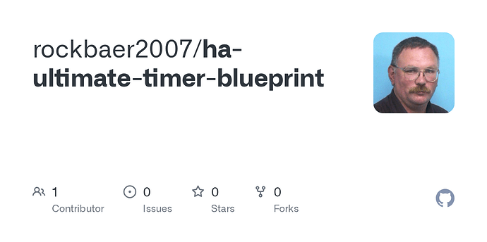

Github Repo

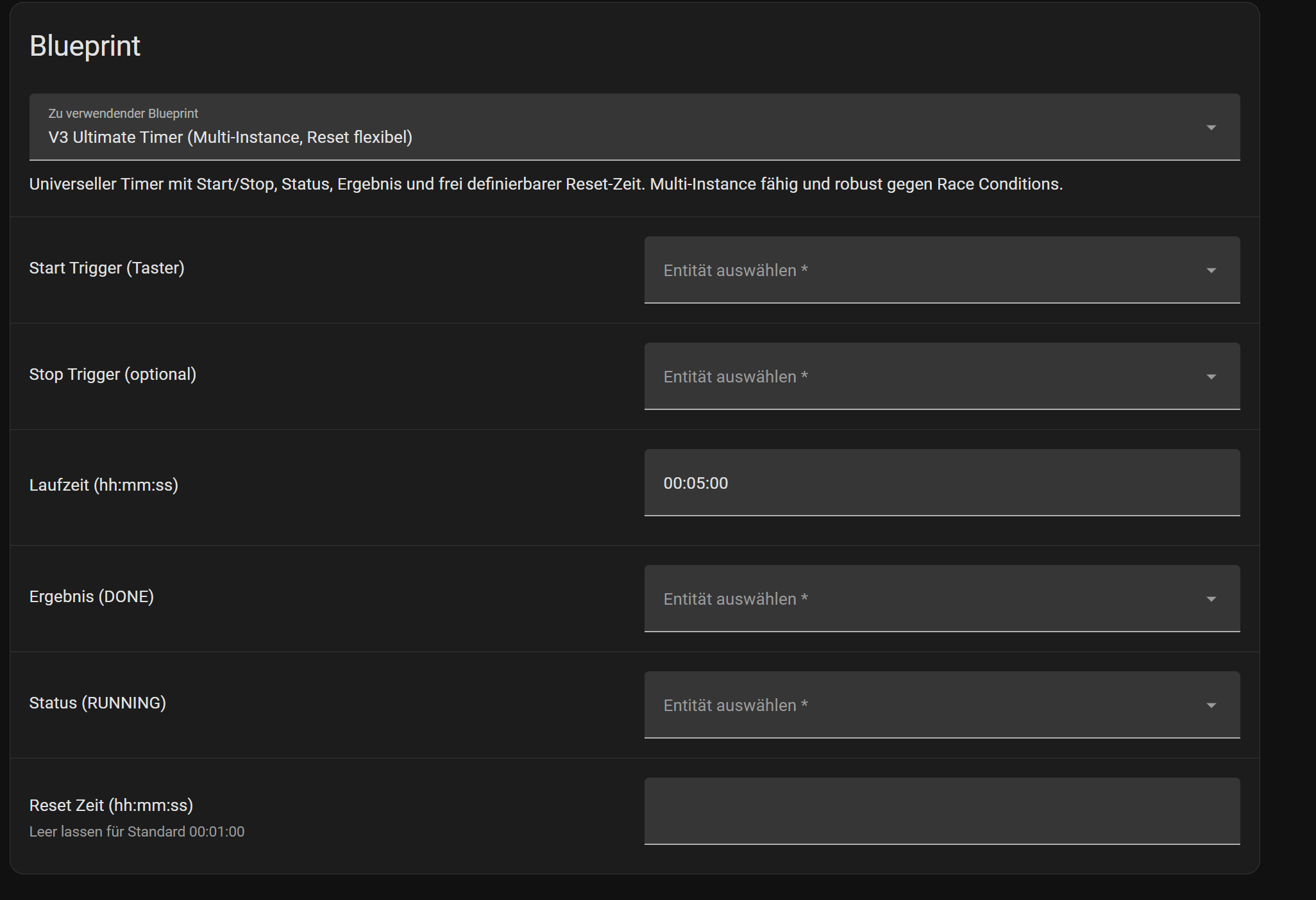

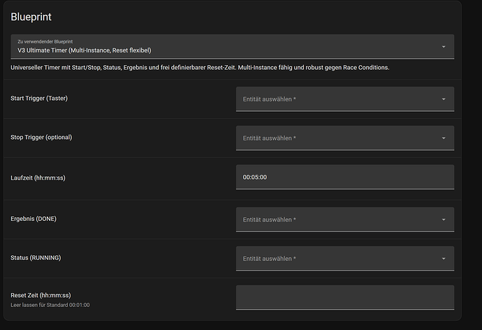

Ich habe einen Blueprint für einen Timer,
der in meinem Fall einen Teichpumpenautomatik steuert. Er wird in diesem fall zur Laufzeitbegrenzung eingesetzt
Automatik start Timer - Timer ist z.b. auf 5 Stunden gesetzt nach Ablauf der zeit wird Teichpumpenautomatik gesperrt und der Timer wird entweder zur eingestelleten Zeit oder Standard (00:01) Tagesreset zurückgesetzt
Es werden passende Helper benötigt
z.B. in meine Fall
input_boolean.teich_timer_start
input_boolean.teich_timer_stop
input_boolean.teich_timer_running
input_boolean.teich_timer_done
dadurch kann man den Blueprint mehrfach verwenden
Dann Zuordnung im Blueprint:
Start Trigger → :point_right: input_boolean.teich_timer_start
Stop Trigger → :point_right: input_boolean.teich_timer_stop
Running → :point_right: input_boolean.teich_timer_running
Done → :point_right: input_boolean.teich_timer_done
Dauer → :point_right: “05:00:00”
:fire: Features
:stopwatch: Zeitformat hh:mm:ss
:arrow_forward: Start (Taster)
:stop_button: Stop (optional)
:repeat: Restart-safe (mode: restart)
:satellite: Status running
:dart: Ergebnis done
:crescent_moon: Reset-Zeit frei einstellbar
:brain: Fallback → 00:01:00 wenn leer
:jigsaw: Multi-Instance safe
:shield: Race-Condition geschützt
:no_bell: Trigger Auto-Reset
:zap: Stop während Laufzeit möglich

blueprint:
  name: V3 Ultimate Timer (Multi-Instance, Reset flexibel)
  description: >
    Universeller Timer mit Start/Stop, Status, Ergebnis und frei definierbarer Reset-Zeit.
    Multi-Instance fähig und robust gegen Race Conditions.
  domain: automation
  input:
    start_trigger:
      name: Start Trigger (Taster)
      selector:
        entity:
          domain: input_boolean
    stop_trigger:
      name: Stop Trigger (optional)
      selector:
        entity:
    duration:
      name: Laufzeit (hh:mm:ss)
      default: "00:05:00"
      selector:
        text: {}
    target_boolean:
      selector:
        entity:
    running_boolean:
      name: Status (RUNNING)
      selector:
        entity:
    reset_time:
      name: Reset Zeit (hh:mm:ss)
      description: Leer lassen für Standard 00:01:00
      default: ""
      selector:
        text: {}
mode: restart
max_exceeded: silent
variables:
  reset_time_final: >
    {% if (reset_time | string | length) > 0 %}
      {{ reset_time }}
    {% else %}
      00:01:00
    {% endif %}
trigger:
  - id: start
    platform: state
    entity_id: !input start_trigger
    to: "on"
  - id: stop
    platform: state
    entity_id: !input stop_trigger
    to: "on"
  - id: reset
    platform: template
    value_template: >
      {{ now().strftime('%H:%M:%S') == reset_time_final }}

:stopwatch: Ultimate Timer V3.2.4 – Reliable Multi-Instance Timer Blueprint (Helper + MQTT)
Hi all :waving_hand:
I’d like to share my Ultimate Timer Blueprint, designed for real-world automations like pumps, irrigation, watchdogs and delayed actions.
:rocket: What makes it different?
This is not just a simple timer – it’s built to be robust and production-ready:
  • :white_check_mark: Reliable STOP handling (instant, no glitches)
  • :white_check_mark: RUNNING state never gets stuck
  • :white_check_mark: DONE stays ON until reset
  • :white_check_mark: Multi-instance safe
  • :white_check_mark: Works with Helpers or MQTT
  • :white_check_mark: No race conditions
Preview variants and Demo on Github
:light_bulb: Use Cases
  • Pool / pond pump runtime limiter
  • Irrigation systems
  • Watchdog automations
  • Delayed shutdowns
  • General automation timing
:package: Installation
:backhand_index_pointing_right: One-click import:
:counterclockwise_arrows_button: Why I built this
I needed a timer that:
  • doesn’t break with parallel automations
  • handles STOP reliably
  • works across multiple independent setups
The built-in HA timer didn’t fully fit these needs – so I built this.
:star: Feedback welcome!
Let me know what you think or if you have ideas for improvements :+1:
