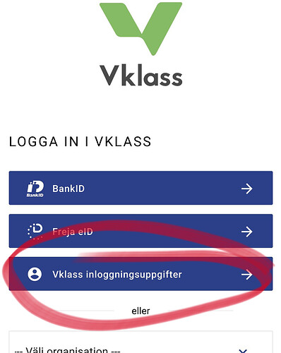

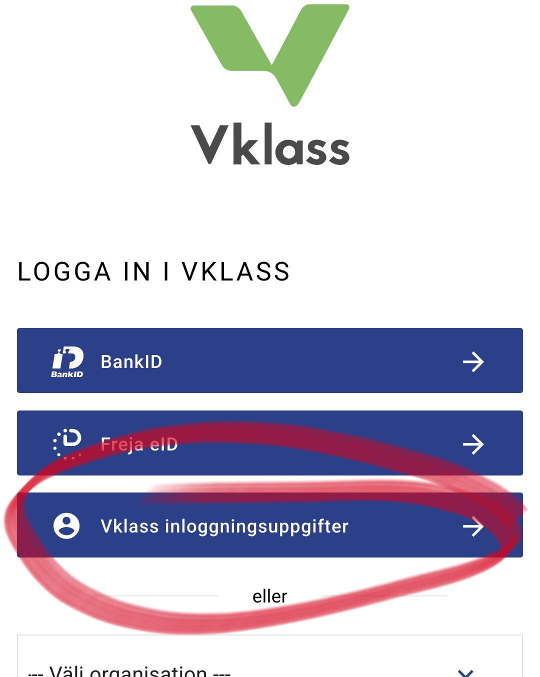

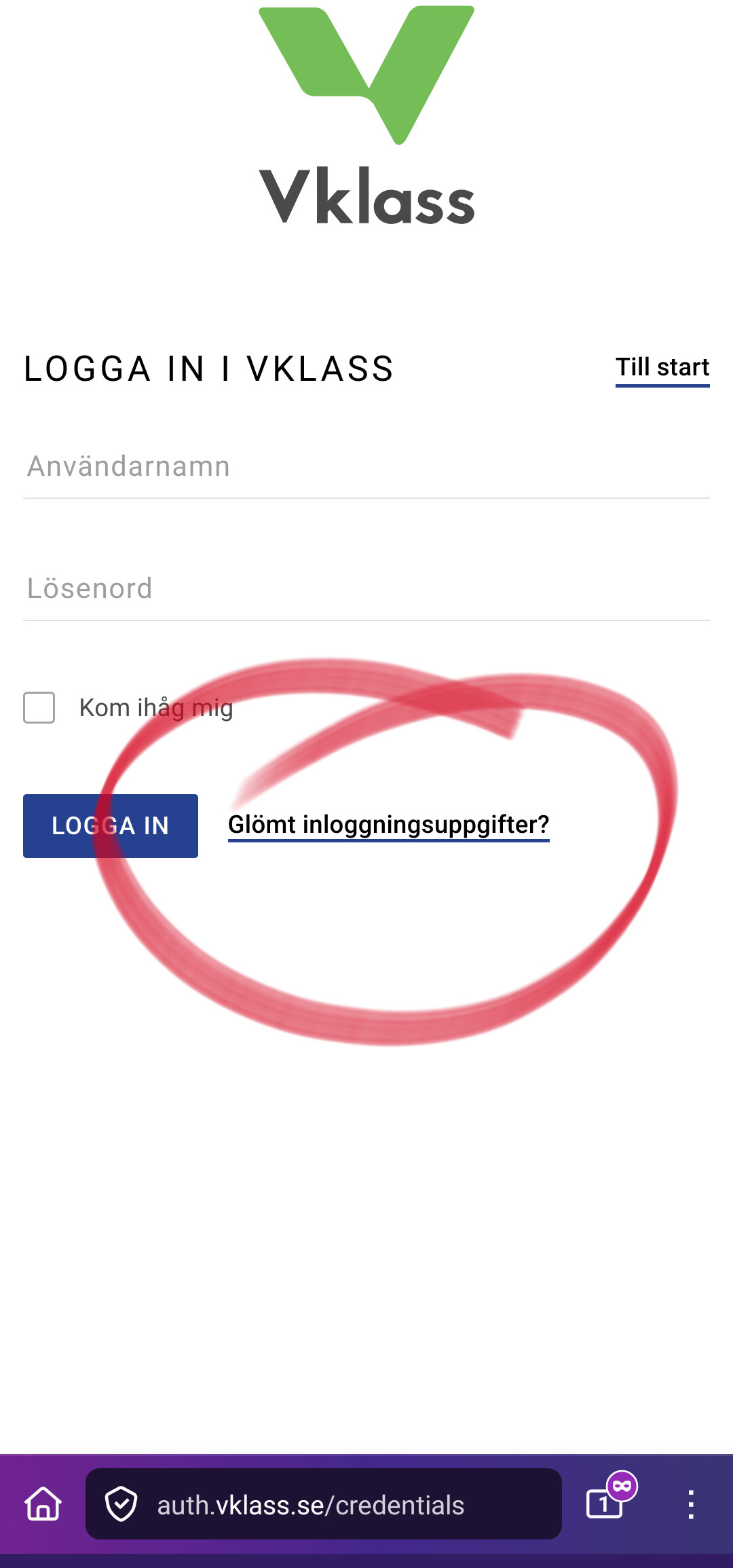

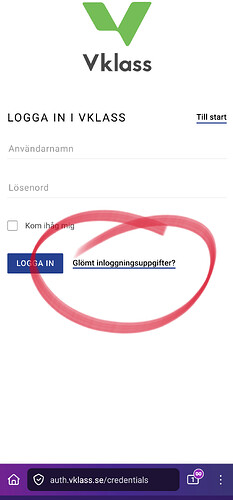

Inloggningsuppgifter med användarnamn & lösenord behövs.
Saknas uppgifter:
  1. Går till https://auth.vklass.se
  2. Gå in på Vklass inloggningsuppgifter
  3. Tryck Glömt inloggningsuppgifter?
