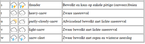

You are using the description from Buienradar, we could map the status code (a double status code means night: aa) from buienrader to these (or more):
'a': 'clear', Vrijwel onbewolkt (zonnig/helder)
'j': 'partly-cloudy', Mix van opklaringen en hoge bewolking
'b': 'mostly-cloudy', Mix van opklaringen en middelbare of lage bewolking
'c': 'cloudy', Zwaar bewolkt
'd': 'fog-cloudy', Afwisselend bewolkt met lokaal mist(banken)
'f': 'partly-cloudy-drizzle', Afwisselend bewolkt met (mogelijk) wat lichte regen
'g': 'partly-cloudy-thunder', Opklaringen en kans op enkele pittige (onweers)buien
's': 'thunder', Bewolkt en kans op enkele pittige (onweers)buien
't': 'heavy-snow', Zware sneeuwval
'm': 'drizzle', Zwaar bewolkt met wat lichte regen
'n': 'foggy', Opklaring en lokaal nevel of mist
'g': 'pouring', Zwaar bewolkt en regen
'u': 'partly-cloudy-snow', Afwisselend bewolkt met lichte sneeuwval
'v': 'light-snow', Zwaar bewolkt met lichte sneeuwval
'w': 'snow-sleet', Zwaar bewolkt met regen en winterse neerslag

Do you know where to find the dutch meanings of all weather codes, that would make mapping a lot easier?
You found many more than I did last week…
I still miss the meaning of some icons (do you know where to find their meaning):
