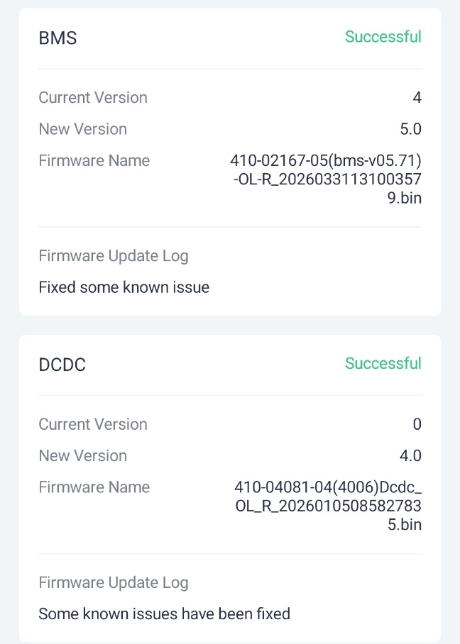

Inverter firmware is: 04082-04-S04 / 02169-03-S01
