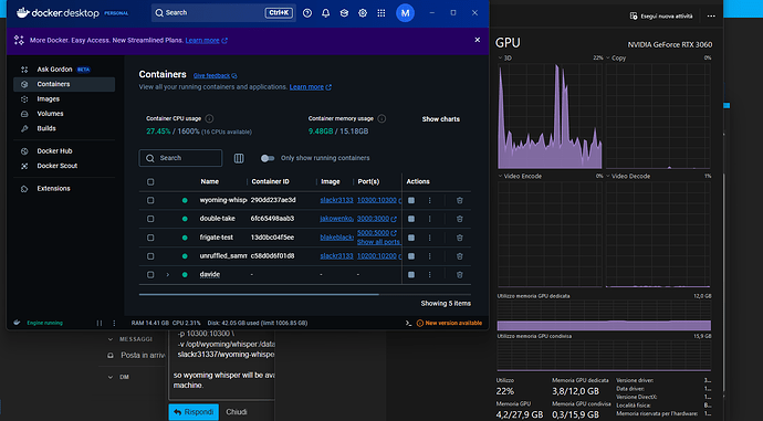

I’m using wyoming whisper hosted in Windows 11 in docker. I use WLS 2 and docker on Windows, Gpu Nvidia rtx 3060 12 gb.
I’m running containers in Windows and it woks super good using in the same time:
  • Frigate
  • compre face
  • double take
  • wyoming whisper
  • wyoming piper
Just install Wsl Ubuntu, update it, install docker Windows and make sure you have all the drivers installed.
Then open Ubuntu and in the terminal run the docker run command.

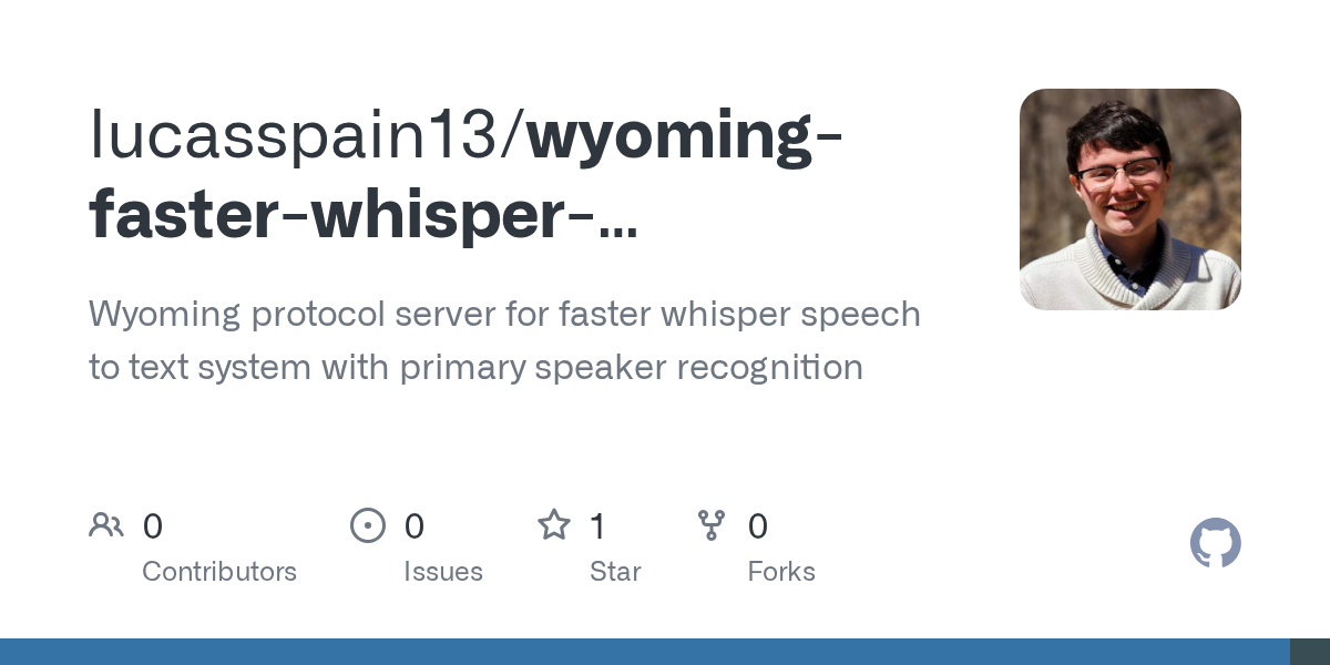

anzitutto sto usando questo
un fork di wyoming faster whisper CHE NON USA FASTER WHISPER, invece usa l’stt di Nvidia NeMo (quindi si, necessaria gpu nvidia).

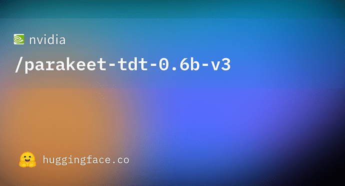

Ma non basta, serve usare il modello uscito da poco su huggingface che supporta il multilingua compreso l’italiano:
ma non basta: sono ignorante in materia, dico spudoratamente che ho fatto tutti i passaggi guidato da chatgpt, ma il succo è che bisogna modificare i file, sicuramente il main.py in particolare la riga:
languages=[“en”] if args.language else [“en”], # Parakeet is English-only
perchè lui utilizzava la v2 che era solo inglese.
l’ho modificato in languages=[args.language] if args.language else [“it-IT”]. Se non si fa questo passaggio, quando si cerca di aggiungerlo alla pipeline di home assistant lo troverete in grigio non selezionabile (a causa della lingua errata).
In piu, per i piu temerari, questo progetto è fantastico in quanto permette di riconoscere la voce dell’interlocutore dando un audio di circa 30 secondi di ogni persona. Se non lo si vuole, o per semplicità all’inizio, basta non inserire nel compose --embeddings-file cosi ignorerà tutta quella parte. Ma ho finito con l’usarla e mi piace molto, si creano automazioni sfiziose.
Ricapitolando mi sembra: piu preciso e piu veloce di faster whisper large v2, a parità di hardware, e in più ha il bonus del riconoscimento dell’interlocutore (senza aggiungere alcun delay). Non riesco (per mia incompetenza) a dirvi nel dettaglio tutti i passaggi che ho fatto, ma se nella mia ignoranza con l’aiuto di chatgpt ce l’ho fatta, puo farcela chiunque. Spero di essere stato d’aiuto a qualcuno.

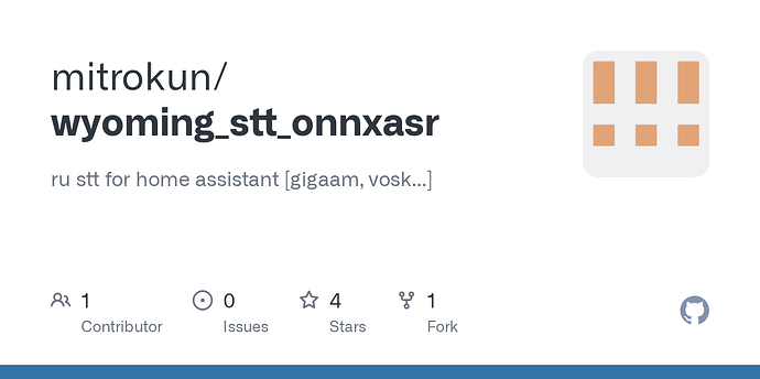

I can offer to test my project. So far, only manual server startup is available for using parakeet v3. In the int8, it should run fast enough even on the CPU. It would be interesting to hear feedback on the quality of recognition.
clone the repository, install libraries, and run the server python -m wyoming_onnxasr --model nemo-parakeet-tdt-0.6b-v3 --uri tcp://0.0.0.0:10305 --quantization int8
In the future, we’ll need to translate the README since a multilingual model has appeared, but we haven’t gotten around to it yet.

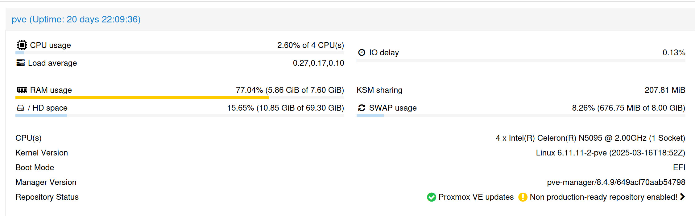

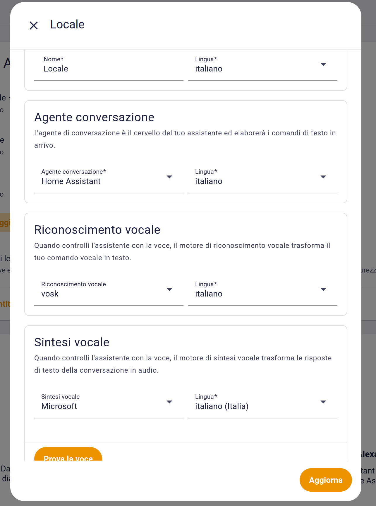

Hi Jokerigno,

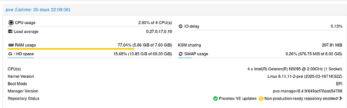

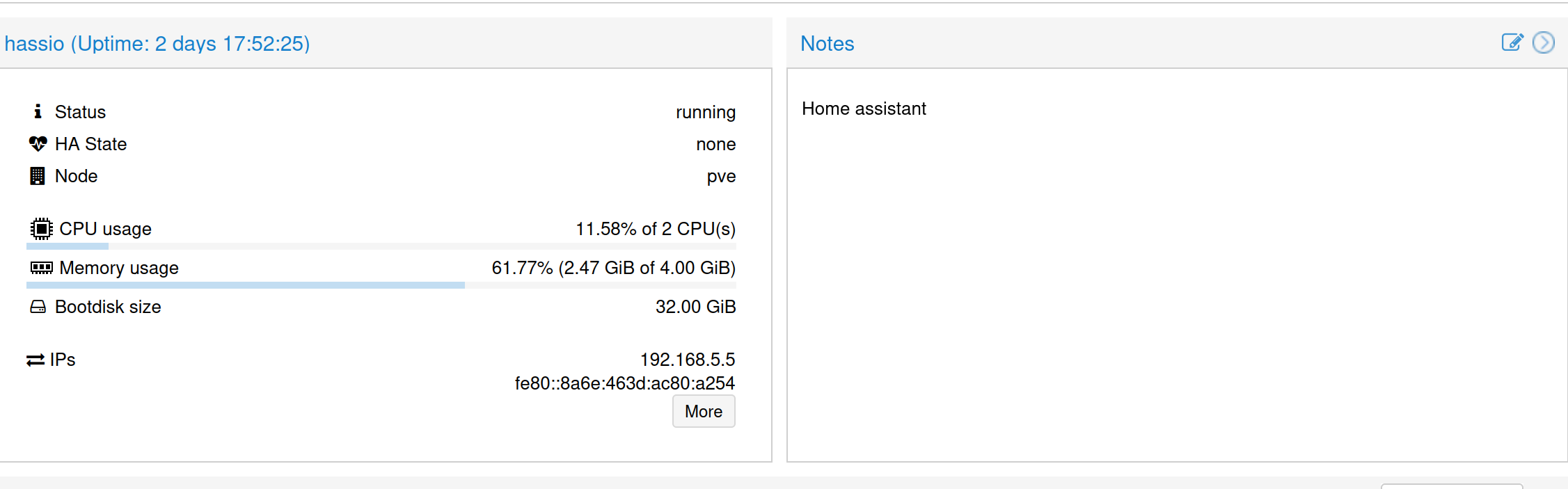

I use Vosk and I can guarantee you it’s incredibly fast. My Home Assistant instance runs on a very weak PC (check out the first photo), and Vosk is installed as an add-on. But I can guarantee you, it’s a lightning-fast.

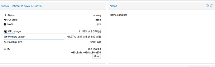

These are the specs of the PC where Proxmox runs:
These are the resources used by Home Assistant, where 53 rather complex automations are running:
I can’t share the video with you to show you Vosk’s speed because the platform doesn’t accept them, but I can guarantee you it’s instantaneous.

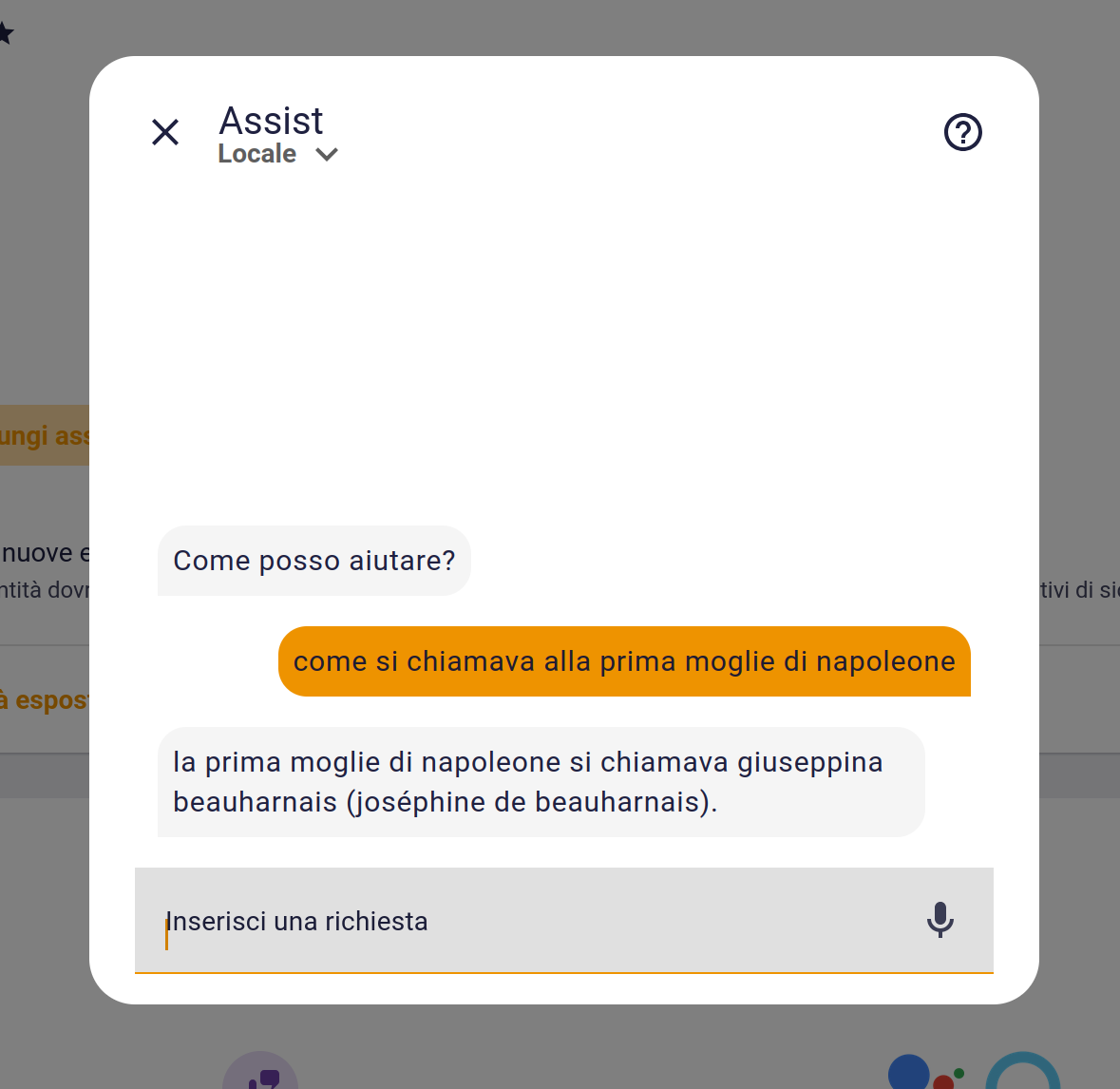

Posso garantirti che riesce tranquillamente a decifrare frasi tipo: “che tempo farà domani pomeriggio a Milano [qualsiasi altra città]?” senza sbagliare.
Ecco un esempio dal mio PC

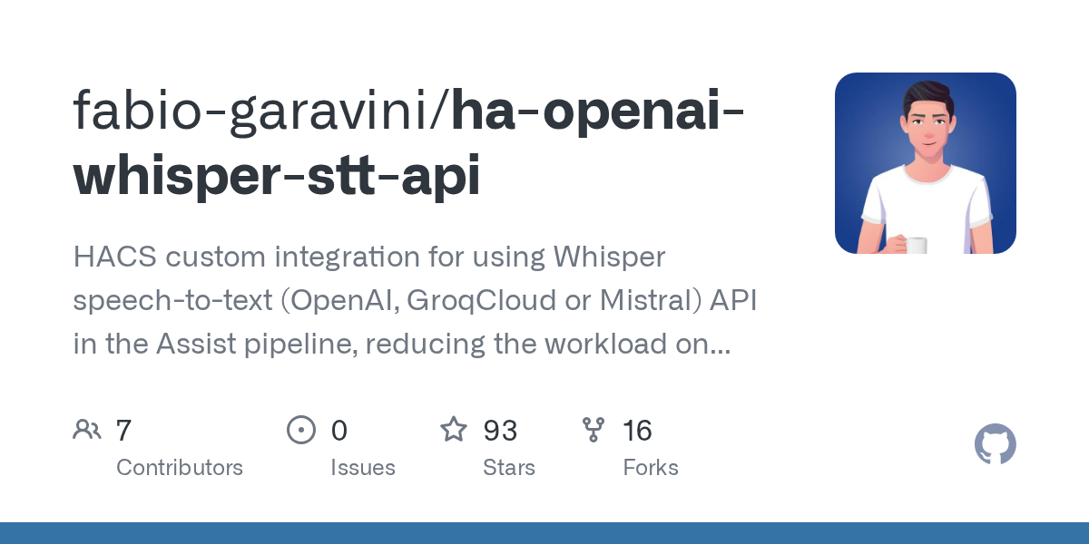

Non avendo una GPU adeguata, ho chiesto a Gemini la soluzione migliore per usare l’Assistant in italiano con modelli cloud. L’ho implementata e va che è una meraviglia (<1s):
Here is the updated implementation plan for your Home Assistant 2026 setup using this merged component.
