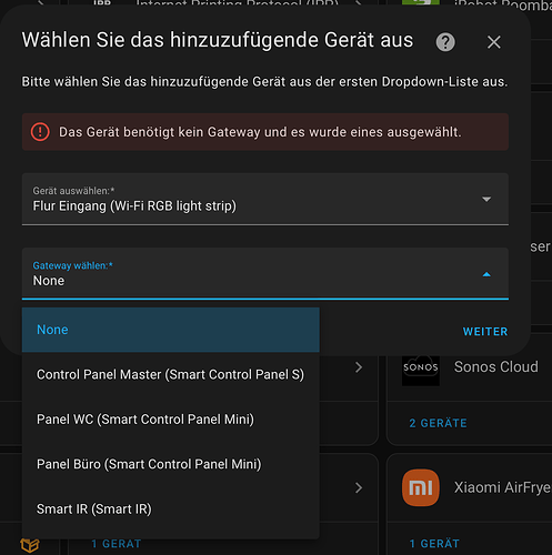

First I tried the Cloud way.
I get to drop down fields.
Devices and Gateways.
Under Gateways my devices will be shown.
But I can’t choose only the Gateway, I have to choose a device too.
The I will get the Message:
Das Gerät benötigt kein Gateway und es wurde eines ausgewählt.
