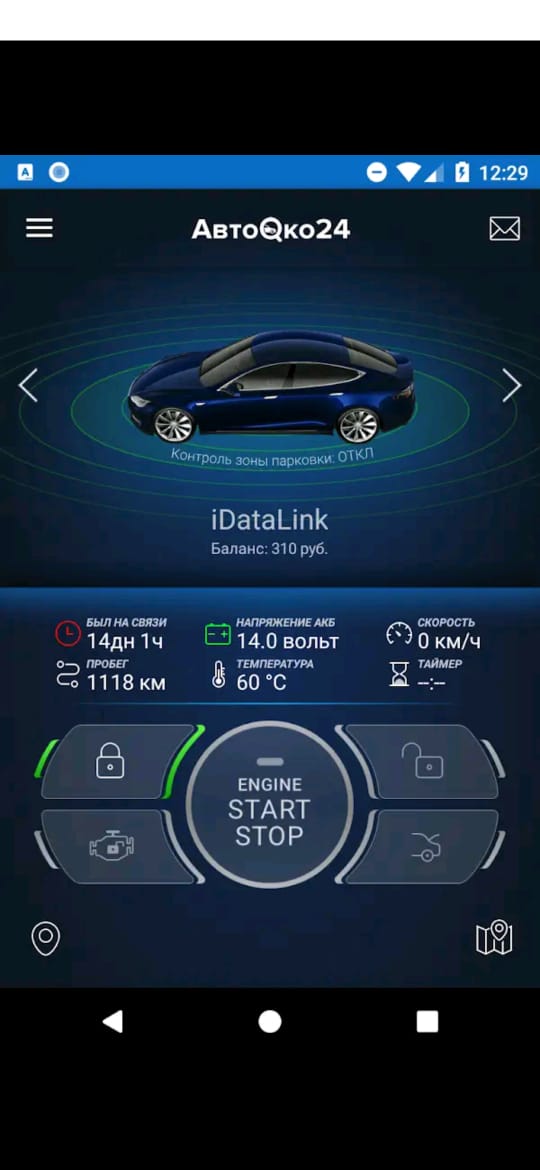

неее это не то, надо сделать карточку думаю примерно как в родном пандоровском приложении
надо посмотреть как это у старлайна реализовано
Вот внешний вид карточки для старлайна. Lovelace же на javascript написан?

ну вот примерно так и хотелось бы сделать
а вот еще интересный вариант, или сделать комбинацию, пандоровкую векторную машинку на черном фоне, а кнопки взять вот такие как на фотке

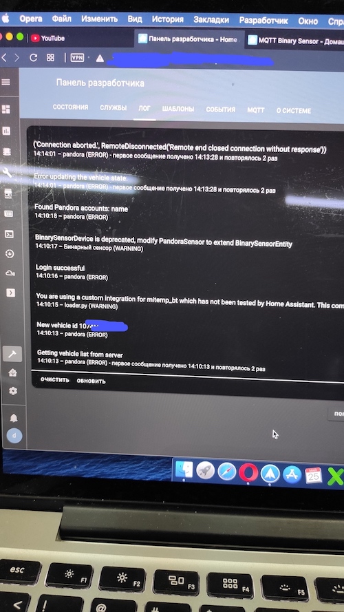

Обновил код.
Практически по всем местам есть изменения.
Нижние - это не ошибки. Это дебаг. Верхние две, да, ошибки. Периодически сервер рвет соединение. Я с этим ничего сделать не могу. Только переустановить соединение по новой.
Как я уже писал выше. Далее планирую подчиститься, сделать вменяемые логи и выложиться в HACS.
