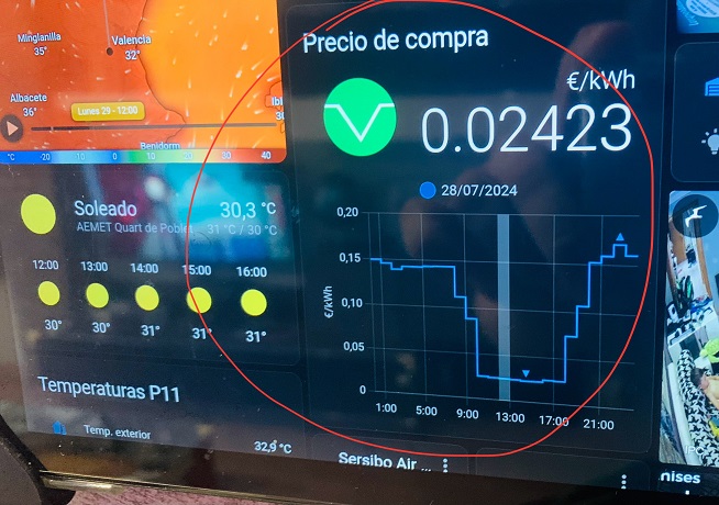

Posible nueva mejora en el “blueprint”
Buenas Marc, uso a diario tu blueprint y va muy fino la verdad. Como supongo sabrás, en estas fechas de tanto calor y sol, se acumulan a menudo días con muchas horas muy baratas. Se me ha ocurrido algo que quizás podría ser una mejora al código, si a ti te parece bien.
En mi caso, cuando el precio de la energía está por debajo de 0,05€, por poner solo un ejemplo, pues ya me parece un precio muy bajo que me permite encender muchas cosas sin importarme el gasto sin tener que esperar a las 3h elegidas más baratas.
Como ahora mismo esto no lo puedo hacer, me toca deshabilitar el blueprint cuando veo precios como los de la foto que te envío.
pvpc
Entonces se me ocurre en si se podría añadir una opción donde cuando el precio sea más bajo de 0,0X€/KWh pues que mantenga los dispositivos de nuestra lista del blueprint encendidos, sin importar el precio. Como ves en la imagen de hoy hay 8h seguidas con un precio por debajo de 0,03€/KWh y el tener que esperar a las 14:00h pues puede no compensar en un caso así a algunas personas que usen este código.
Aprovecho para darte las gracias por este trabajo, el incluir lo de activar en los precios más caros que te lo pedí yo me resultó fabuloso para un proyecto que tenía entre manos.
Possible new improvement in the “blueprint”
Hi Marc, I use your blueprint daily and it works very well, to be honest. As I suppose you know, during these days of so much heat and sun, there are often days with many very cheap hours. I have thought of something that could perhaps be an improvement to the code, if that’s okay with you.
In my case, when the price of energy is below 0.05€, to give just one example, it seems like a very low price that allows me to turn on many things without worrying about the expense without having to wait for the 3 hours chosen for the cheapest.
As I can’t do this right now, I have to disable the blueprint when I see prices like the ones in the photo I’m sending you.
Then it occurs to me that an option could be added where when the price is lower than 0.0X€/KWh, it would keep the devices on our blueprint list on, regardless of the price. As you can see in today’s image, there are 8 consecutive hours with a price below 0.03€/KWh and having to wait until 2:00 p.m. may not be worth it in such a case for some people who use this code.
I take this opportunity to thank you for this work, including the activation at the most expensive prices that I asked you for was fabulous for a project I had in hand.
Hi @afternet !
I’ve been thinking about your suggestion, but I think it is not necessary to complicate the blueprint. I think your idea can be solved with a simple automation that turns on the devices when the PVPC sensor is < 0,05, and turns it back off when it is above. I propose the following automation. Keep in mind I didn’t try it and should be adapted to every case. The delay at the beginning is to ensure that the PVPC Optimizer blueprint already finished before giving another turn on/off action.
