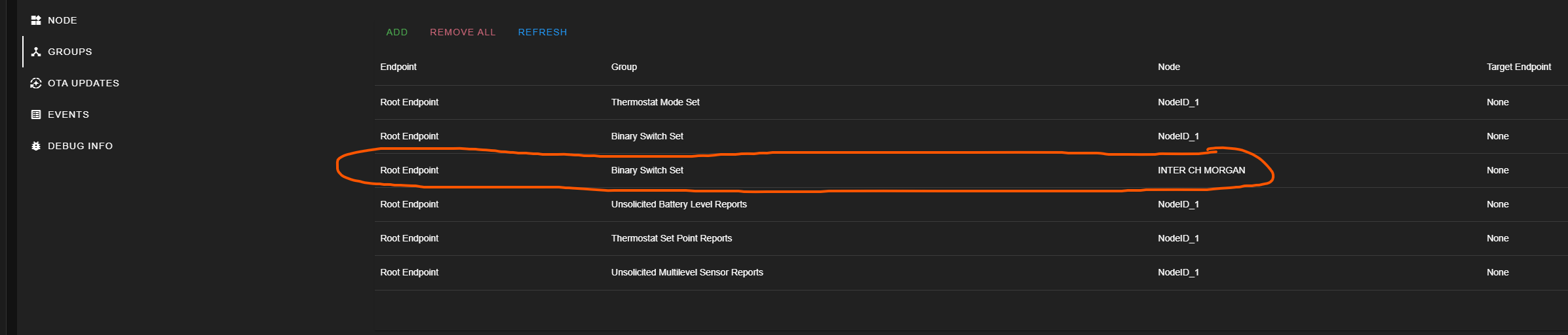

Tout d’abord, règle le délai de réveil sur 256 pour pouvoir débugger rapidement.
Ensuite, il faut rajouter le relais qui actionne le radiateur au bon groupe, dans mon cas (zwaveJS UI) il faut aller dans Control Panel/le node SRT321/Groups/
Maintenant quand je change la temperature sur le thermostat virtuel de HA, elle s’applique bien (4mn après) sur le srt321. Voilà
