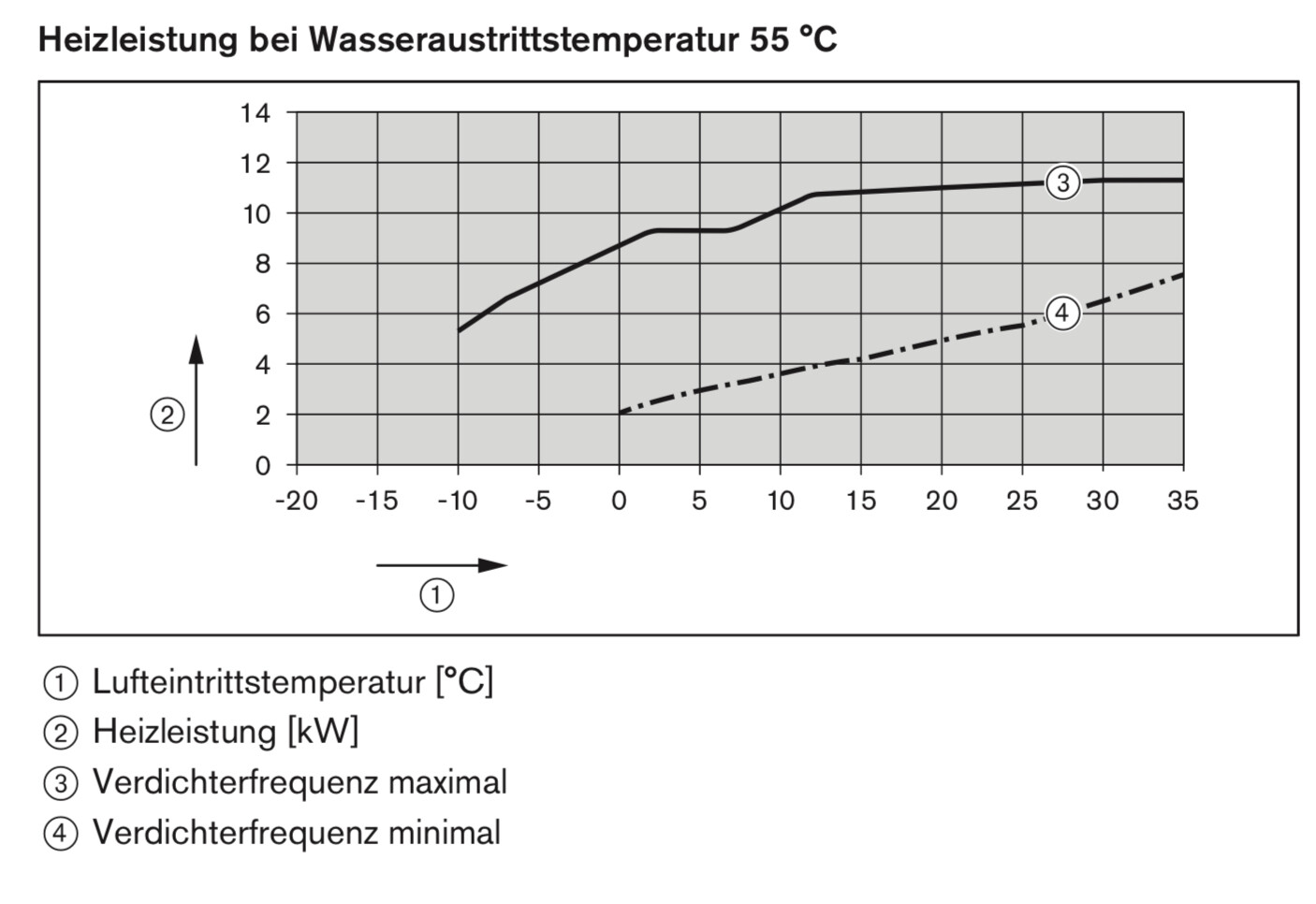

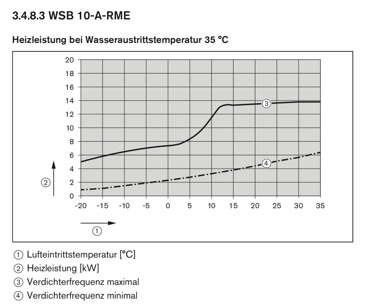

Jetzt möchte ich gern auch die Daten der Heizkurve entsprechend erfassen, hab aber nicht die Richtige Ahnung, wie das gehen soll, und wo in der Doku ich überhaupt nachgucken soll.
Ich habe die beiden angehängten Kurven gefunden. Sind das die richtigen?

Über Modbus stehen die Statistikdaten nur als Ganzzahl zur Verfügung, außer Weishaupt hat die irgendwo versteckt und nicht in der “offiziellen” Doku beschrieben.
Die Kennlinien für Heizleistung wirst du dir selbst irgendwie berechnen müssen.
Weiter oben findest du auch Beträge zur Berechnung der JAZ (Wirkungsgrad). Dies mit den Werten der Tagesstatistik zu berechnen ist aber gerade im Sommer aufgrund der fehlenden Dezimalstellen recht ungenau.

Die Kennlinien für die Heizleistung würde ich mir ja gern selber berechnen - aber ich habe keine Ahnung, wie. Evtl. kann ja @MadOne oder @OStrama was dazu sagen, wie ich die berechnen kann.
Ich habe aber auch noch nicht genau verstanden, wie sich diese Berechnungen dann auswirken.

Im no expert in the heating curve, as i am not interested an @OStrama invented it. But i tried to gather some information about it in the wiki. Does THIS help you?
