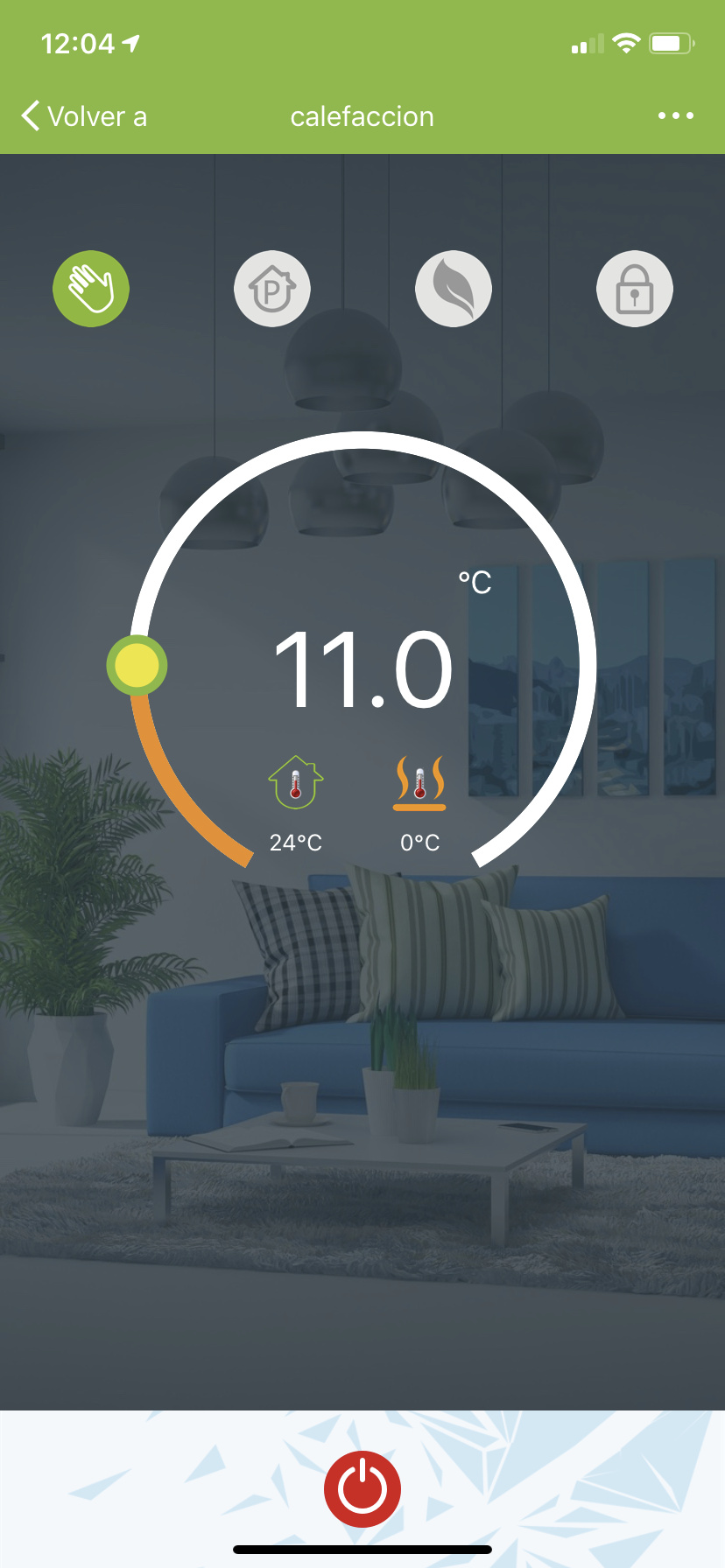

No se como en el HA poner la temperatura normal. Sale el doble. Y como puedo hacer para que cuando baje de una temperatura determinada me encienda un interruptor?
Hice lo que pones en un tutorías pero nada. No me funciona. Échame un cable porfa
