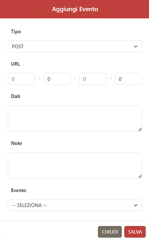

Hi Alex, I have your same hardware configuration: SW 3.0 and I have access to configuration page but I can’t find any documentation about it. Could you share an example? I see that attached on my interface
Thanks

Dalla schermata che inoltri credo tu stia tentando di azionare un comando sulla SmartWeb mandando un comando da HA, corretto?
In tal caso devi impostare:
Tipo: GET
URL: L’indirizzo IP di Home Assistant (nel mio caso è privato perché in VPN con il cloud dove Home Assistant gira in remoto), nel tuo non saprei, bisognerebbe analizzare la tua situazione di rete. Nell’esempio ho messo 1.1.1.1
DATI: è la stringa che passi dal comando remoto in HA e che forma il webhook (esempio: “webhook0123”)
In HA crei le automazioni che ti servono per dare il comando webhook, chiamare il servizio ed in configuraion.yaml aggiungi:
Comando Webhook
rest_command:
REST_Webhook1:
url: “http://1.1.1.1:5002/webhook0123
method: put

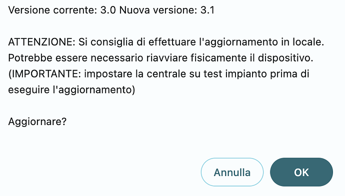

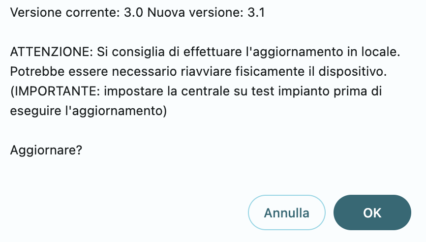

Dalla SmartWeb si può aggiornare il firmware senza problemi (fatto ieri sera).
Ho fatto velocemente le prime prove (per ora solo monodirezionali, quindi da SmartWebVideo ad Home Assistant) con l’inclusione e l’esclusione di alcune zone, ed i valori boolean di Home Assistant si attivano/disattivano istantaneamente, quando viene dato il comando dall’app Combivox.
Il traffico ora passa correttamente verso l’istanza dove è ospitata la VM di Home Assistant (prima non veniva generato nulla, quindi direi che è stato fatto un gran lavoro con il nuovo firmware).
