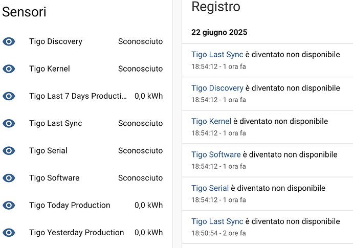

I followed your instruction ma no data found… How can check what I wrong?

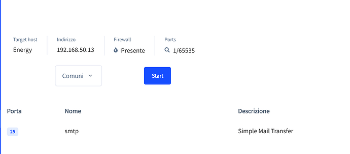

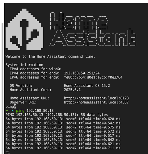

Tigo is pingable from HA, but seems that all ports are closed (except smtp)

ciao, stava producendo ieri…
anche ora , ho rimosso CCA e riaggiunto, ma non cambia nulla… cosa posso testare? potrebbe essere un FW diverso?

ho fatto un test al volo da homeassistant (non sono a casa) ma mi sembra che non risponda, come se non fosse esposto nulla
confermo, non sembrano pagine raggiungibili.
bisogna fare il root del dispositivo?
No nessun root, forse sbagli IP

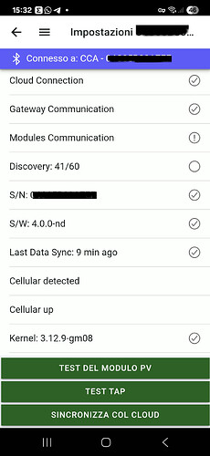

Che kernel hai? Io 3.12.9-gm8 e s/w 4.0.0-nd (non so cosa sia)
probabilmente è proprio dovuto al tuo dispositivo diverso, ha un kernel e software diversi.
Mi mandi una foto? anche dalla app dovresti vedere la versione software che nel tuo caso credo sia la 4.0.0

sono alla 3.6.0, il tigo è nuovo, non l’ho mai aggiornato. Sapevo che l’ultima era il 3.8.x e il kernel credo il 3.15
