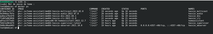

Bonjour,
Malgres plusieurs tentatives d’installation de HA supervised sur Debian, impossible d’acceder à http://homeassistant.local:8123
avez vous une idée?
Bonjour,
avez vous une idée?
Pardon my french.
The text clip is not showing a text that says HA is ready and online.
It is still setting up and if GitHub have issues, then it can take some time.
Ok, ça fonctionne l’adresse de connection n’est pas homeassistant.local:8123/ mais http://debian.local:8123/
