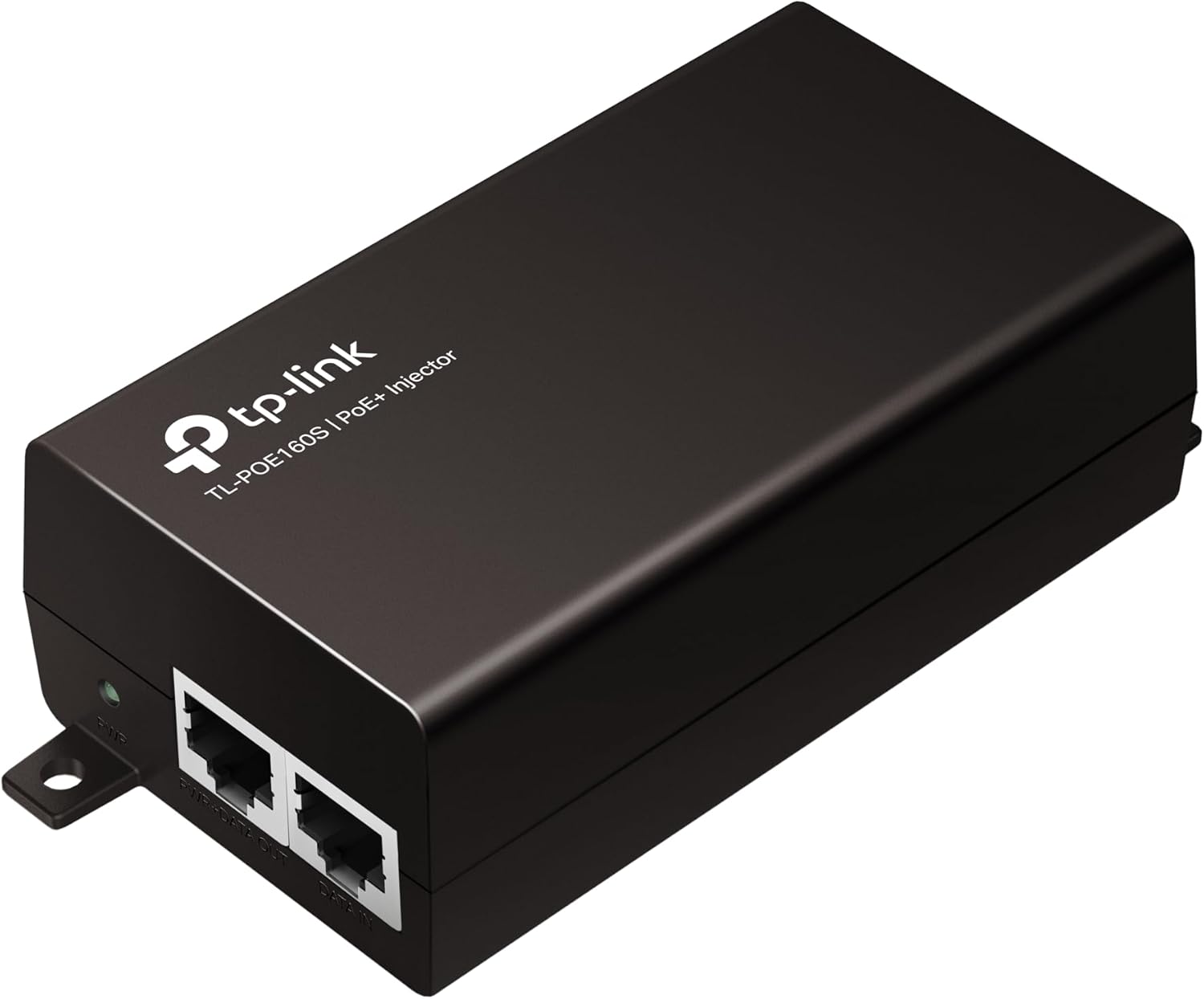

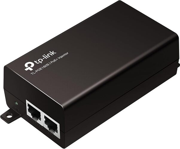

Now, Waiting for my PoE Injector. I will get it on Monday.
Singel PoE+ Injector
4Port PoE+ Switch
I am looking forward to Monday and inform you about the PoE+ (needed 802.3at) products in this area.
I hope that it will work.

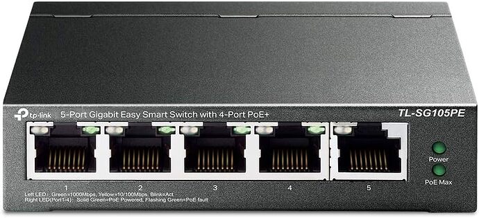

Es funktioniert jetzt :slight_smile:
1 x Home Assistant Yellow Kit with Power-over-Ethernet (PoE+/802.3at/af) 12V/2A max 65 W.
1 x Raspberry Pi Compute Module 5 - 4GB RAM, 32GB eMMC, 2.4/5.0GHz Wi-Fi & Bluetooth 5.0 (CM5104032)
1 x 1TB NVMe M.2 PCle Gen3x4 2280 Internal SSD
Der Easy-smart-switch von TP-Link (TL-SG105PE) läuft. Da musste ich nur in das Management und das Gerät sozusagen die IP aktivieren und meinem Router mit “statischer IP” verheiraten.
