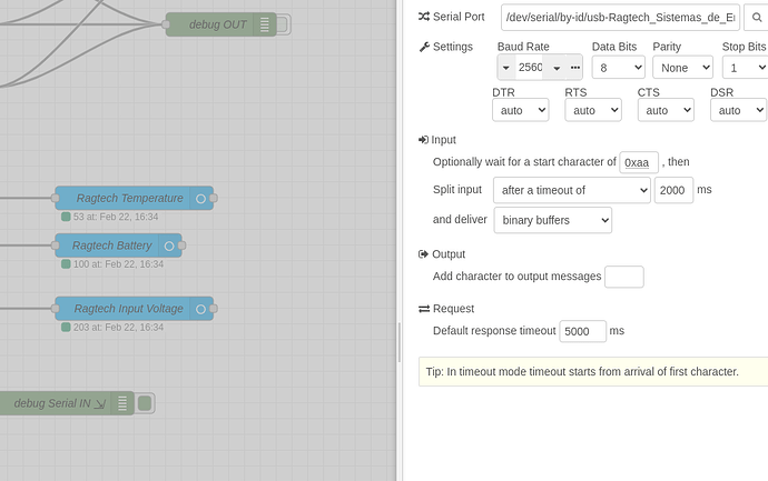

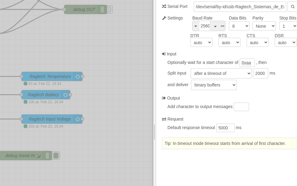

Tenho um ONE UP 2000 NITRO TI comecei a inspecionar os dados seriais agora, ja vi que a taxa de boud é especifica e fora de padrão :@ 2560.
com isso o node-red ja consegue pegar esse 3 dados, quero continuar para ver se consigo pegar as outras informações.

Meus amigos, graças a troca de conhecimento dos senhores e com uma forcinha da IA Deepseek (porque eu não manjo nada de programação :sweat_smile:), finalmente consegui comunicar com o meu EasyPro 2000 também. :tada::tada::tada::tada:
No meu caso eu só consegui depois de monitorar a porta serial também enquanto comunicava ele com o software Supervise. Nisso a Deepseek me mostrou que o Request para o meu No-break era na verdade “AA0400801E9E”, que o Baud Rate era 2560 e que precisava aumentar o timeout para 20000ms, porque meu No-break aparentemente é mais lento para responder.
