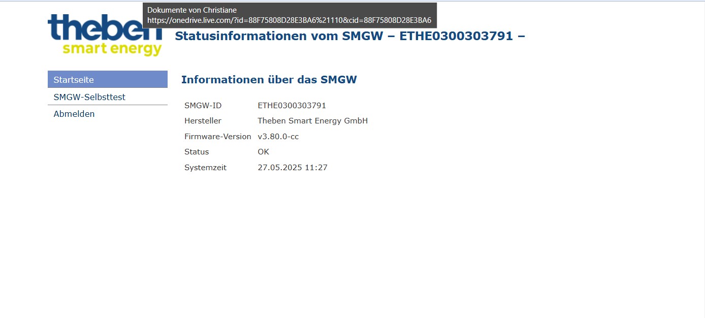

am 22.02.2025 habe ich mich blenden lassen von Demo-Daten. Der Zugriff auf mein SMGW funktioniert immer noch nicht.
Momentan versuche ich es mit dem Link https://192.168.XXX.XXX/smgw/m2m/{{Einspeisung-userid}}.sm/json
Problem ist derzeit der Austausch von Zertifikaten zwischen SMGW und HA. Ohne Zertifikate geht gar nichts, so meine bisherigen Erfahrungen.
Mit dem Browser komme ich auf die Startseite.
Auch das Programm postman funktioniert, kann alle Daten abrufen. Also muss das Zertifikat auf meinem Rechner sein. Habe nur keine Idee, wie ich es nach HA bringe. Bin Newbie.

Moin, die Bilder kann ich nicht öffnen, dass nur zur Info.
