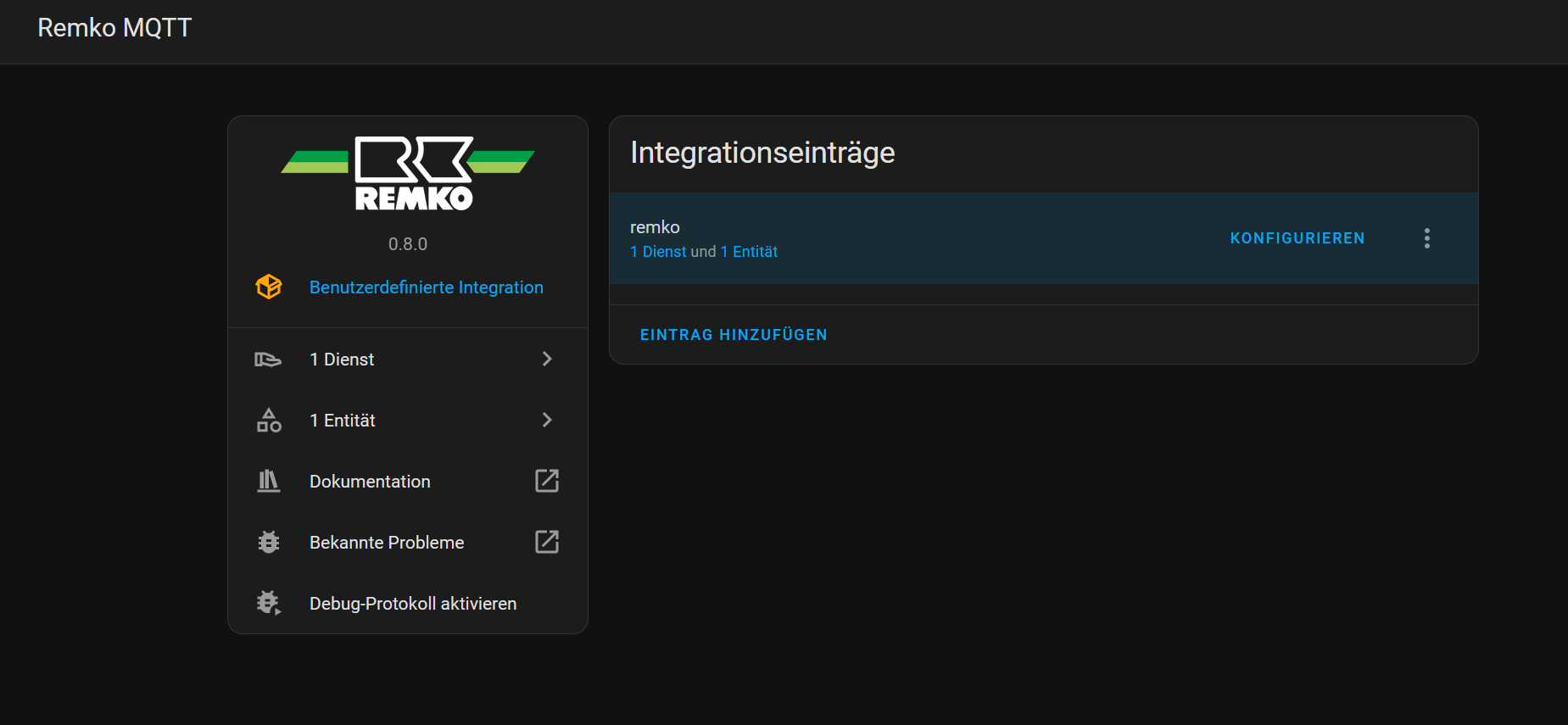

Moin! Bin seit langer, langer Zeit mal wieder hier, hat sich ja was getan.
Nun bin ich auch noch einmal gestartet. Firmware 4.28 ist drauf.
Version 0.8.0 in HA geladen.
WP via Bridge verbunden.
Nur bekomme ich jetzt nur 1 Gerät und 1 Entität…
Was läuft da falsch?
EDIT:
Ich habe da so eine blöde Vermutung. Meine ganzen IDs passen nicht?
Aber warum? Habe auch eine WKF 120 mit 4.28 Firmware.
Hier was MQTT Explorer bei HOST2Client ausspuckt
{"values": {"3950": "02", "5029": "000B", "1014": "00", "1726": "00", "1727": "00", "1937": "01", "1938": "00", "1976": "0000", "1978": "00", "1979": "00", "5198": "0B", "5074": "000C", "5106": "0000", "5109": "0000", "1935": "02020002", "5292": "0000000000000000000000000000000000001772", "5182": "1F108769210B790D", "5998": "02", "1003": "01", "1020": "01", "1021": "00", "1137": "00", "1144": "00", "1145": "01", "1167": "00", "1231": "00", "1274": "00", "1561": "02", "1591": "00", "1952": "00", "2158": "00", "2210": "00", "5185": "00", "5950": "7F", "5952": "04"}, "SMT_STATUS_FLAGS": 3, "LASTWRITE": 1763434598, "CLIENT_ID": "DCE533200206", "SMT_DEV": 11}
Kann da jemand was mit anfangen?

Hast du mal gecheckt ob deine Wärmepumpe noch eine Internetverbindung hat? Bei mir lag es am Ende daran. Starte die Anwendung dann einmal neu. Ändern musstest du eigentlich nichts in der Config.
Hey, das war irgendwie der entscheidende Hinweis ![]()
Habe mich kurz mit der Remko App übers Handy eingelogged, nun habe ich 30 Entitäten.
Nun ist natürlich fraglich, in wie weit das nun kontinuierlich funktioniert.
Sieht aktuell nicht so aus.
