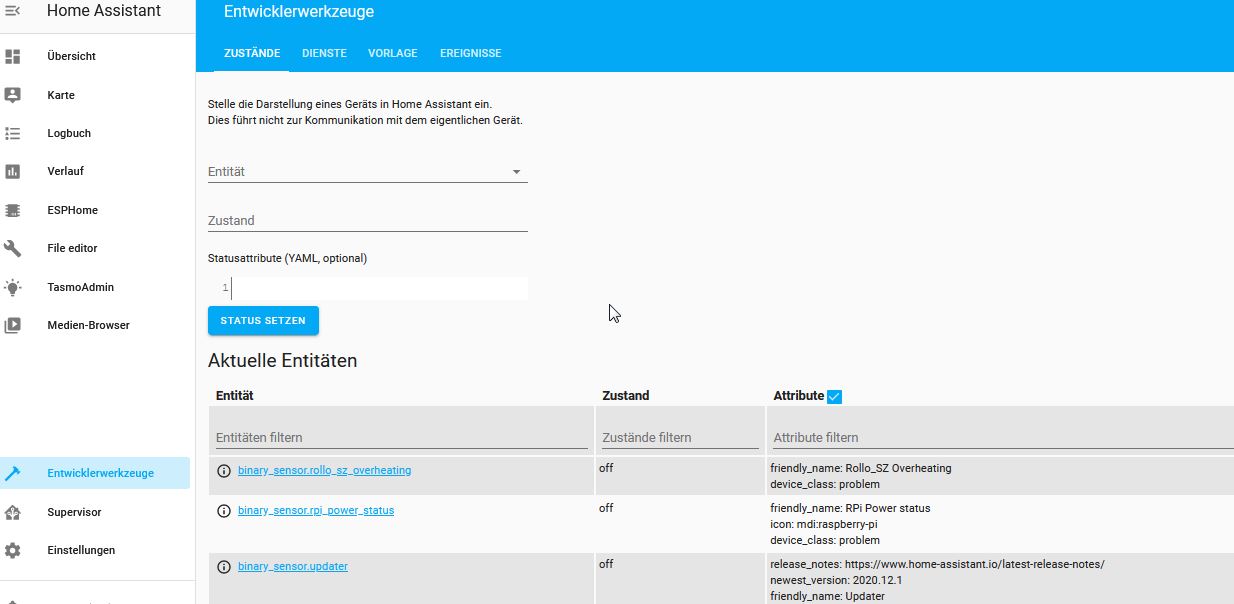

like this?
Yes, like that. Now hit this button:

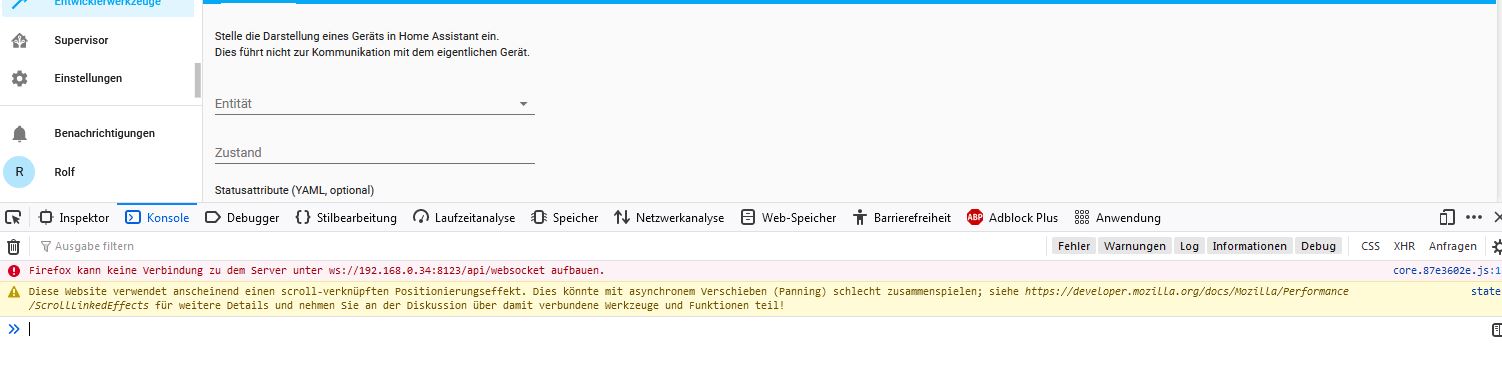

Firefox kann keine Verbindung zu dem Server unter ws://192.168.0.34:8123/api/websocket aufbauen. core.87e3602e.js:1
Diese Website verwendet anscheinend einen scroll-verknüpften Positionierungseffekt. Dies könnte mit asynchronem Verschieben (Panning) schlecht zusammenspielen; siehe https://developer.mozilla.org/docs/Mozilla/Performance/ScrollLinkedEffects für weitere Details und nehmen Sie an der Diskussion über damit verbundene Werkzeuge und Funktionen teil! state

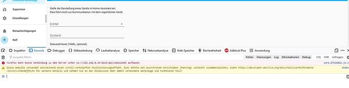

When i in ESP Home Modul aln will konfigure a new one. When the refresh comes these text will appear:
Passwort-Felder sind in einem unsicheren (http://) Iframe vorhanden. Dies ist ein Sicherheitsrisiko, durch das Zugangsdaten gestohlen werden können.
I don’t know why it can’t connect to the websocket, but that’s one of the problems.
