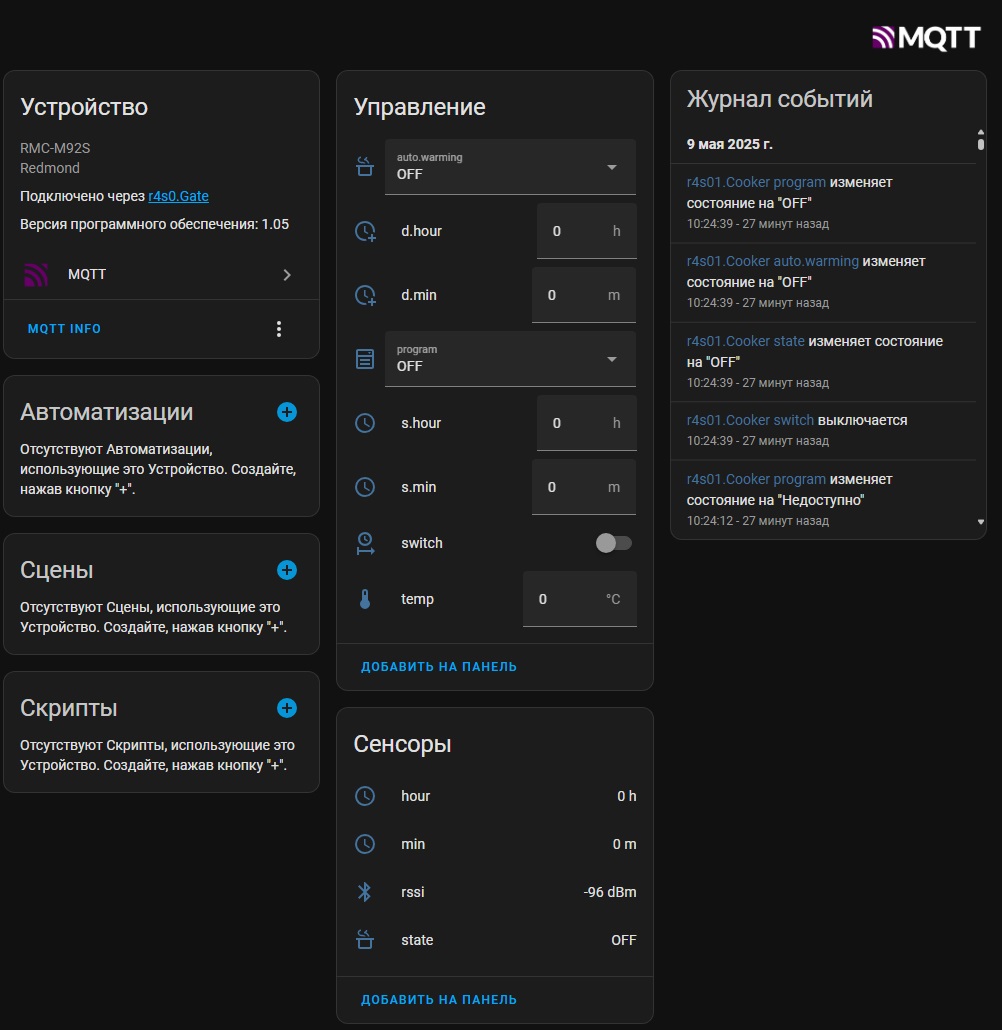

Π£ мСня ΠΌΡƒΠ»ΡŒΡ‚ΠΈΠ²Π°Ρ€ΠΊΠ° Redmond RMC-M92S. Π’ΠΎΠΆΠ΅ задумался с ΠΈΠ½Ρ‚Π΅Π³Ρ€Π°Ρ†ΠΈΠ΅ΠΉ Π² HA. ПослС Π΄ΠΎΠ»Π³ΠΈΡ… поисков, ΠΏΡ€ΠΎΠ± ΠΈ ошибок Π² ΠΈΡ‚ΠΎΠ³Π΅ остановился Π½Π° ΠΎΡ‚Π΄Π΅Π»ΡŒΠ½ΠΎΠΌ шлюзС, чисто для ΠΏΡ€ΠΎΠ΄ΡƒΠΊΡ‚ΠΎΠ² Redmond.
ESP32-R4sGate-for-Redmond
Π― ΠΊΡƒΠΏΠΈΠ» ESP32 Wroom-32 30pin USB CH340C, Wi-Fi + Bluetooth , ΠΏΡ€ΠΎΡˆΠΈΠ» ΠΏΠΎ инструкции, ΠΏΠΎΠ΄ΠΊΠ»ΡŽΡ‡ΠΈΠ» Ρƒ ΡˆΠ»ΡŽΠ·Ρƒ.
Π£ мСня домашний NAS Synology. HA крутится Π½Π° Π½Π΅ΠΌ Π² Docker. А Ρ‚Π°ΠΊ ΠΆΠ΅ Ρƒ Synology Π΅ΡΡ‚ΡŒ MQTT Π±Ρ€ΠΎΠΊΠ΅Ρ€ Mosquitto.
ΠŸΠΎΠ΄ΠΊΠ»ΡŽΡ‡ΠΈΠ» HA ΠΊ своСму Π±Ρ€ΠΎΠΊΠ΅Ρ€Ρƒ Mosquitto ΠΈ ΠΏΠΎΠ»ΡƒΡ‡ΠΈΠ» ΡƒΠΏΡ€Π°Π²Π»Π΅Π½ΠΈΠ΅ ΠΌΡƒΠ»ΡŒΡ‚ΠΈΠ²Π°Ρ€ΠΊΠΎΠΉ.
