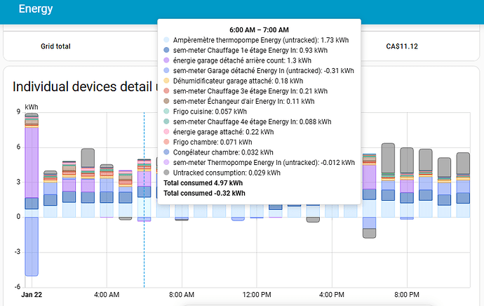

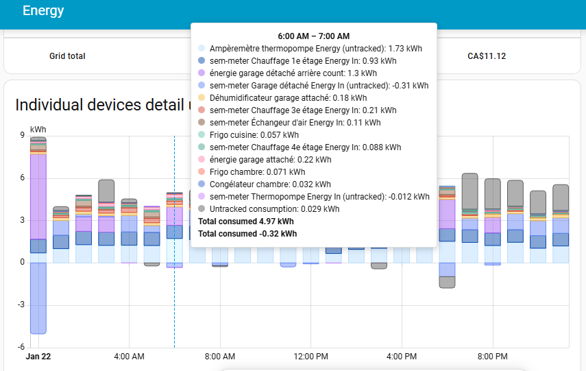

Avec le total, je vois les valeurs dans l’historique, mais quand je les intégre dans Energie, la valeur est parfois positive et d’autres négative (il donne seulement la différence entre les deux heures et non la lecture réelle).

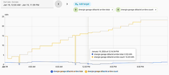

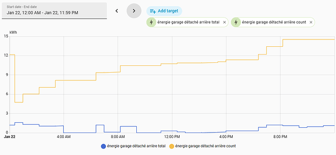

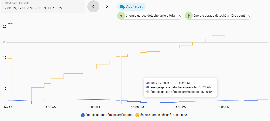

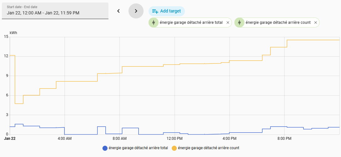

Voici une journée typique dans mon Energie:
Voici l’historique pour la même date:
et voici la remise à zéro lors d’un redémarrage de HA (j’ai eu deux redémmarages dans cette journée)

Avec hourly_kwh on utilise total car la valeur peut monter et descendre selon ta consommation horaire.
Avec hourly_kwh_count on met total_increasing car cette valeur ne fait que monter.
Depuis les changements fait par Sinopé il y a quelques mois. On a perdu l’accès au parametre current_summation_delivered des appareils. On doit se rabattre sur les stats de Neviweb qui sont mise a jour aux heures. Mais à chaque changement de mois on perd la data du mois le plus ancien. Donc ca affecte le data pour le total_kwh_count. Je recupère le data de Neviweb mais à chaque redémarrage de HA le perds le total et je dois rebâtir les stats.
Dans la prochaine version de neviweb130, V2 on peut conserver les stats au redémarrage de HA et en plus je cré directement les sensors pour chaque appareil. Plus besoin de template. Ca devrait sortir bientôt.
