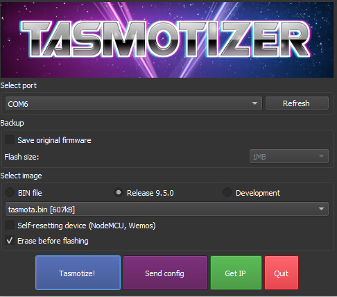

Ho bisogno di aiuto non riesco a flashare il mio Sonoff RE5V1C in allegato le immagini del cablaggio .
Grazie anticipatamente
Di seguito l 'immagine della configurazione di tasmotizer
@Seby19801
Remove the jumper (not needed) and connect TXD to ERX and RXD to ETX…
Rimuovere il ponticello (non necessario) e collegare TXD a ERX e RXD a ETX…
Please refer to the link below
hope it helps
