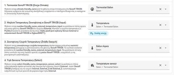

Sonoff TRVZB Thermostat - External Temperature Synchronization (Zigbee2MQTT) 3 in 1 - V2.25.12 - PL Wersja
To najbardziej rozbudowany Blueprint dostępny dla Termostatu Sonoff TRVZB który ma zaimplementowane aż trzy rozwiązania :
  • Tworzy automatyzację do synchronizacji odczytu z wybranego zewnętrznego czujnika temperatury, która przekazuje jego wartość bezpośrednio do encji Sonoff TRVZB - number.friendly_name_external_temperature_input dla jednego wybranego Termostatu Sonoff TRVZB, który jest już skonfigurowany w Zigbee2MQTT. Dzięki temu Termostat Sonoff TRV korzysta z rzeczywistej temperatury panującej w pomieszczeniu, a nie z temperatury mierzonej bezpośrednio przy głowicy.
  • Wymusza co pełną godzinę raportowanie danych z zewnętrznego czujnika temperatury do encji Termostatu Sonoff TRVZB - number.friendly_name_external_temperature_input. Rozwiązuje to problem, gdy czujnik temperatury (szczególnie oparty o protokół komunikacji Bluetooth lub Wi-Fi) eksponuje dane wyłącznie w momencie zmiany wartości temperatury, np. po kilku godzinach, gdy w pomieszczeniu utrzymuje się długofalowo stała temperatura. Może to spowodować, że Sonoff TRVZB wymusi zmianę czujnika temperatury na Internal, co będzie skutkować nieprawidłową pracą termostatu z powodu braku raportowania przez czas równy lub dłuższy niż 7200 s (2 godziny).
  • Kolejnym zainplementowanym rozwiązaniem jest dodanie zabezpieczenia dla trybu pracy External na podstawie której automatyzacja będzie pilnować aby zawsze w encji Sonoff TRVZB - select.friendly_name_temperature_sensor_select był wybrany czujnik External. Jeżeli Sonoff TRVZB przełączy się na czujnik Internal, External_2 lub External_3, automatyzacja natychmiast wymusi powrót do poprawnego trybu External. To samo stanie się w przypadku Unknown oraz Unavailable.
WYMAGANIA WSTĘPNE :
1. Każdy Termostat Sonoff TRVZB należy połączyć z Zigbee2MQTT. Blueprint nie działa z ZHA.
2. Sprawdź, czy masz aktualne oprogramowanie układowe w Termostacie Sonoff TRVZB - Stan na grudzień 2025 to wersja 1.4.1 (20251028). Wersja nie powinna być niższa niż V1.2.1.
3. Przed użyciem tej automatyzacji upewnij się, że funkcja Zewnętrznego Czujnika Temperatury w ustawieniach Termostatu Sonoff TRVZB w Zigbee2MQTT jest ustawiona na EXTERNAL.
4. Dla każdego Termostatu Sonoff TRVZB należy utworzyć osobną automatyzację.
Importuj Blueprint - Polska Wersja
Import Blueprint
blueprint:
  name: Sonoff TRVZB Thermostat - External Temperature Synchronization (Zigbee2MQTT) 3 in 1 - PL Version
  description: |
    ## Sonoff TRVZB Thermostat - External Temperature Synchronization (Zigbee2MQTT) 3 in 1 - V2.25.12
    **To najbardziej rozbudowany Blueprint dostępny dla Termostatu Sonoff TRVZB który ma zaimplementowane aż trzy rozwiązania :**
    * Tworzy automatyzację do synchronizacji odczytu z wybranego **zewnętrznego czujnika temperatury,** która przekazuje jego wartość bezpośrednio do encji **Sonoff TRVZB - number.friendly_name_external_temperature_input** dla jednego wybranego **Termostatu Sonoff TRVZB**, który jest już skonfigurowany w **Zigbee2MQTT**. Dzięki temu **Termostat Sonoff TRV** korzysta z rzeczywistej temperatury panującej w pomieszczeniu, a nie z temperatury mierzonej bezpośrednio przy głowicy.
    * Wymusza co pełną godzinę raportowanie danych **z zewnętrznego czujnika temperatury** do encji **Termostatu Sonoff TRVZB - number.friendly_name_external_temperature_input.** Rozwiązuje to problem, gdy czujnik temperatury **(szczególnie oparty o protokół komunikacji Bluetooth lub Wi-Fi)** eksponuje dane wyłącznie w momencie zmiany wartości temperatury, np. po kilku godzinach, gdy w pomieszczeniu utrzymuje się długofalowo stała temperatura. Może to spowodować, że **Sonoff TRVZB** wymusi zmianę czujnika temperatury na **Internal**, co będzie skutkować nieprawidłową pracą termostatu z powodu braku raportowania przez czas równy lub dłuższy niż 7200 s (2 godziny).
    * Kolejnym zainplementowanym rozwiązaniem jest **dodanie zabezpieczenia** dla trybu pracy **External** na podstawie której automatyzacja będzie pilnować aby zawsze w encji **Sonoff TRVZB - select.friendly_name_temperature_sensor_select** był wybrany czujnik **External**. Jeżeli **Sonoff TRVZB** przełączy się na czujnik **Internal, External_2** lub **External_3**, automatyzacja natychmiast wymusi powrót do poprawnego trybu **External**. To samo stanie się w przypadku **Unknown** oraz **Unavailable**.
    **WYMAGANIA WSTĘPNE :**
    **1.** Każdy **Termostat Sonoff TRVZB** należy **połączyć z Zigbee2MQTT.** Blueprint nie działa z ZHA.
    **2.** Sprawdź, czy masz **aktualne oprogramowanie układowe w Termostacie Sonoff TRVZB** - Stan na grudzień 2025 to **wersja 1.4.1 (20251028).** Wersja nie powinna być niższa niż V1.2.1.
    **3.** Przed użyciem tej automatyzacji upewnij się, że funkcja **Zewnętrznego Czujnika Temperatury** w ustawieniach **Termostatu Sonoff TRVZB w Zigbee2MQTT** jest ustawiona na **EXTERNAL**.
    **4.** **Dla każdego Termostatu Sonoff TRVZB należy utworzyć osobną automatyzację.**
  domain: automation
  input:
    sonoff_thermostat_climate:
      name: 1. Termostat Sonoff TRVZB (Encja Climate)
      description: Wybierz encję **climate.friendly_name** jest to główna encja klimatyczna dla **Sonoff TRVZB**. Używana wyłącznie do wizualnej identyfikacji urządzenia w interfejsie Blueprinta, a następnie w utworzonej Automatyzacji.
      selector:
        entity:
          domain: climate
    trv_external_temperature_input:
      name: 2. Wejście Temperatury Zewnętrznej w Sonoff TRVZB (Input)
      description: Wybierz encję **number.friendly_name_external_temperature_input** na podstawie której opiera się praca głowicy **Sonoff TRVZB** dla czujnika **External**, Wartość z czujnika temperatury z **Punktu 3** zostanie przesłana do tej encji **(Tylko jeżeli jest wybrany Sensor External w ustawieniach Sonoff TRVZB w Zigbee2MQTT).**
      selector:
        entity:
          multiple: true
          filter:
            - domain: number
              device_class: temperature
    external_temperature_sensor:
      name: 3. Zewnętrzny Czujnik Temperatury (Źródło Danych)
      description: Wybierz encję **zewnętrznego czujnika temperatury** dostarczającą aktualnej **wartości temperatury** panującej w pomieszczeniu dla głowicy **Sonoff TRVZB**. Ta wartość zostanie przesłana do **number.friendly_name_external_temperature_input**. Na podstawie zmiany stanu wartości tej encji będzie opierać się **praca Sonoff TRVZB** i wszystkich z nią powiązanych automatyzacji.
      selector:
        entity:
          filter:
            - domain: sensor
    trv_temperature_sensor_select:
      name: 4. Tryb Sensora Temperatury w Sonoff TRVZB (Select)
      description: Wybierz encję **select.friendly_name_temperature_sensor_select** na podstawie której automatyzacja będzie pilnować aby zawsze był wybrany czujnik **External**. Jeżeli **Sonoff TRVZB** przełączy się na czujnik **Internal, External_2 lub External_3**, automatyzacja natychmiast wymusi powrót do poprawnego trybu **External**.
      selector:
        entity:
          domain: select
trigger:
  - platform: state
    entity_id: !input external_temperature_sensor
  - platform: time_pattern
    minutes: "0"
  - platform: state
    entity_id: !input trv_temperature_sensor_select
variables:
  external_temperature_sensor: !input external_temperature_sensor
action:
  - choose:
      - conditions:
          - condition: trigger
        sequence:
          - action: number.set_value
              value: "{{ states(external_temperature_sensor) | float }}"
              entity_id: !input trv_external_temperature_input
      - conditions:
          - condition: template
            value_template: >
              {{ trigger.to_state.state != 'external'
                 and trigger.to_state.state not in ['unknown', 'unavailable'] }}
        sequence:
          - action: select.select_option
              option: external
mode: single
I’m just experimenting with this (and HA in general) but wanted to let you know that I’m getting the following error when the temp sensor reading changes:
 Error in describing trigger: can't access property "includes", t is undefined
TRZVB’s temp is set correctly though
Minor improvement that this blueprint might benefit from: the temperature_sensor_select didn’t set for me. I have it set to internal and didn’t change it. Only a change of it enforced the external value. Might be worth updating triggers to set this without the temperature_sensor_select change.
Hi. According to what is written in point number “3. Before using this automation, make sure that the External Temperature Sensor function in the Sonoff TRVZB Thermostat settings in Zigbee2MQTT is set to EXTERNAL.” This is an automation that requires a trigger, so as long as the Internal sensor doesn’t change to a different value, it won’t work and the automation won’t do anything. That’s why at the moment of saving, you must have the sensor set to External, and from that moment on, this automation will ensure that the External sensor is always selected, regardless of any changes made on the thermostat. You’re getting errors because you didn’t follow point number 3. Regards
