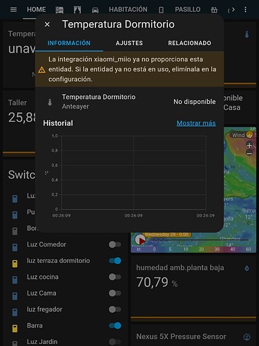

yo tengo ese purificador hace más de un año y funcionaba perfectamente hasta hace unos días.
estoy buscando alguna respuesta
la integración reconoce las entidades pero no recoge datos
solucionado tras reiniciar la Raspberry
