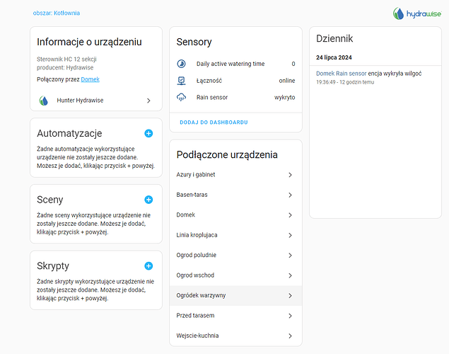

Hi all,
thanks a lot for this integration, works well (at least partly).
My problem: I have to sites with two controllers, but the integration outputs only information of the first controller. The online management tool of Hydrawise (and the app aswell) provide access to both controllers. There is only one API key.
Any ideas? Many thanks!

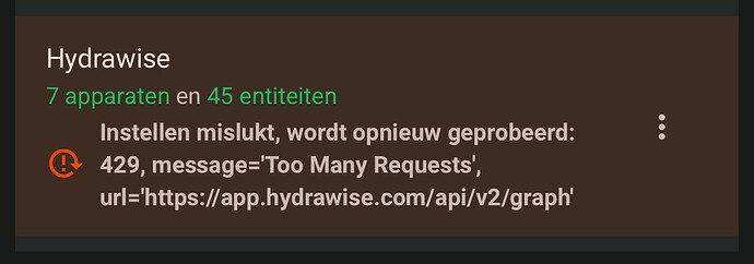

Ha all
Is more people’s Hydrawise intergration broken? I’m having problems that I can’t fix or do you guys have any advice ?
logger:%20homeassistant.components.hydrawise%0ABron%3A%20helpers/update_coordinator.py:382%0Aintegratie:%20Hunter%20Hydrawise%20(documentatie,%20problemen)%0AEerst%20voorgekomen:%2006:52:15%20(112%20gebeurtenissen)%0ALaatst%20gelogd:%2009:22:25%0A%0AUnexpected%20error%20fetching%20hydrawise%20data%0ATraceback%20(most%20recent%20call%20last):%0A%20%20File%20%22/usr/local/lib/python3.12/site-packages/gql/transport/aiohttp.py%22,%20line%20319,%20in%20raise_response_error%0A%20%20%20%20resp.raise_for_status()%0A%20%20File%20%22/usr/local/lib/python3.12/site-packages/aiohttp/client_reqrep.py%22,%20line%201158,%20in%20raise_for_status%0A%20%20%20%20raise%20ClientResponseError(%0Aaiohttp.client_exceptions.ClientResponseError:%20429,%20message=‘Too%20Many%20Requests’,%20url=‘https://app.hydrawise.com/api/v2/graph’ The%20above%20exception%20was%20the%20direct%20cause%20of%20the%20following%20exception: Traceback%20(most%20recent%20call%20last): %20%20File%20"/usr/src/homeassistant/homeassistant/helpers/update_coordinator.py",%20line%20382,%20in%20_async_refresh %20%20%20%20self.data%20=%20await%20self._async_update_data() %20%20%20%20%20%20%20%20%20%20%20%20%20%20%20%20^^^^^^^^^^^^^^^^^^^^^^^^^^^^^^^ %20%20File%20"/usr/src/homeassistant/homeassistant/components/hydrawise/coordinator.py",%20line%2062,%20in%20_async_update_data %20%20%20%20data%20=%20HydrawiseData(user=await%20self.api.get_user(fetch_zones=False)) %20%20%20%20%20%20%20%20%20%20%20%20%20%20%20%20%20%20%20%20%20%20%20%20%20%20%20%20%20%20^^^^^^^^^^^^^^^^^^^^^^^^^^^^^^^^^^^^^^^^^^ %20%20File%20"/usr/local/lib/python3.12/site-packages/pydrawise/client.py",%20line%20109,%20in%20get_user %20%20%20%20result%20=%20await%20self._query( %20%20%20%20%20%20%20%20%20%20%20%20%20^^^^^^^^^^^^^^^^^^ %20%20File%20"/usr/local/lib/python3.12/site-packages/pydrawise/client.py",%20line%2088,%20in%20_query %20%20%20%20return%20await%20session.execute(dsl_gql(DSLQuery(selector))) %20%20%20%20%20%20%20%20%20%20%20^^^^^^^^^^^^^^^^^^^^^^^^^^^^^^^^^^^^^^^^^^^^^^^^^^ %20%20File%20"/usr/local/lib/python3.12/site-packages/gql/client.py",%20line%201628,%20in%20execute %20%20%20%20result%20=%20await%20self._execute( %20%20%20%20%20%20%20%20%20%20%20%20%20^^^^^^^^^^^^^^^^^^^^ %20%20File%20"/usr/local/lib/python3.12/site-packages/gql/client.py",%20line%201537,%20in%20_execute %20%20%20%20result%20=%20await%20self.transport.execute( %20%20%20%20%20%20%20%20%20%20%20%20%20^^^^^^^^^^^^^^^^^^^^^^^^^^^^^ %20%20File%20"/usr/local/lib/python3.12/site-packages/gql/transport/aiohttp.py",%20line%20341,%20in%20execute %20%20%20%20await%20raise_response_error(resp,%20"Not%20a%20JSON%20answer") %20%20File%20"/usr/local/lib/python3.12/site-packages/gql/transport/aiohttp.py",%20line%20321,%20in%20raise_response_error %20%20%20%20raise%20TransportServerError(str(e),%20e.status)%20from%20e gql.transport.exceptions.TransportServerError:%20429,%20message=‘Too%20Many%20Requests’,%20url='https://app.hydrawise.com/api/v2/graph’%0A
Yes - there is an issue with polling causing 429 HTTP errors; basically Hunter is ratelimiting Home Assistant. There is an active issue in GitHub about it. For now, the best fix is to go to Devices and Services, access Hydrawise, then click the 3 dots beside your main integration, open System options and disable polling for updates.
Wait about a day or so if you’ve received errors, and then from the same 3 dots menu, manually reload the integration to force an update - it should work without error. You can then do this once in a while as needed, or set up an automation to manually reload the integration about once an hour or so (or more if you’re not actively watering at this time of year).
Upcoming updates are going to increase the regular polling interval, but they are also engaging with Hunter to see if the integration can get some official support (and not end up in a MyQ situation).
Follow the GitHub issue for the latest on the issue (no need to comment “me too”): Hydrawise still polls too often and causes HTTP 429 errors · Issue #130131 · home-assistant/core

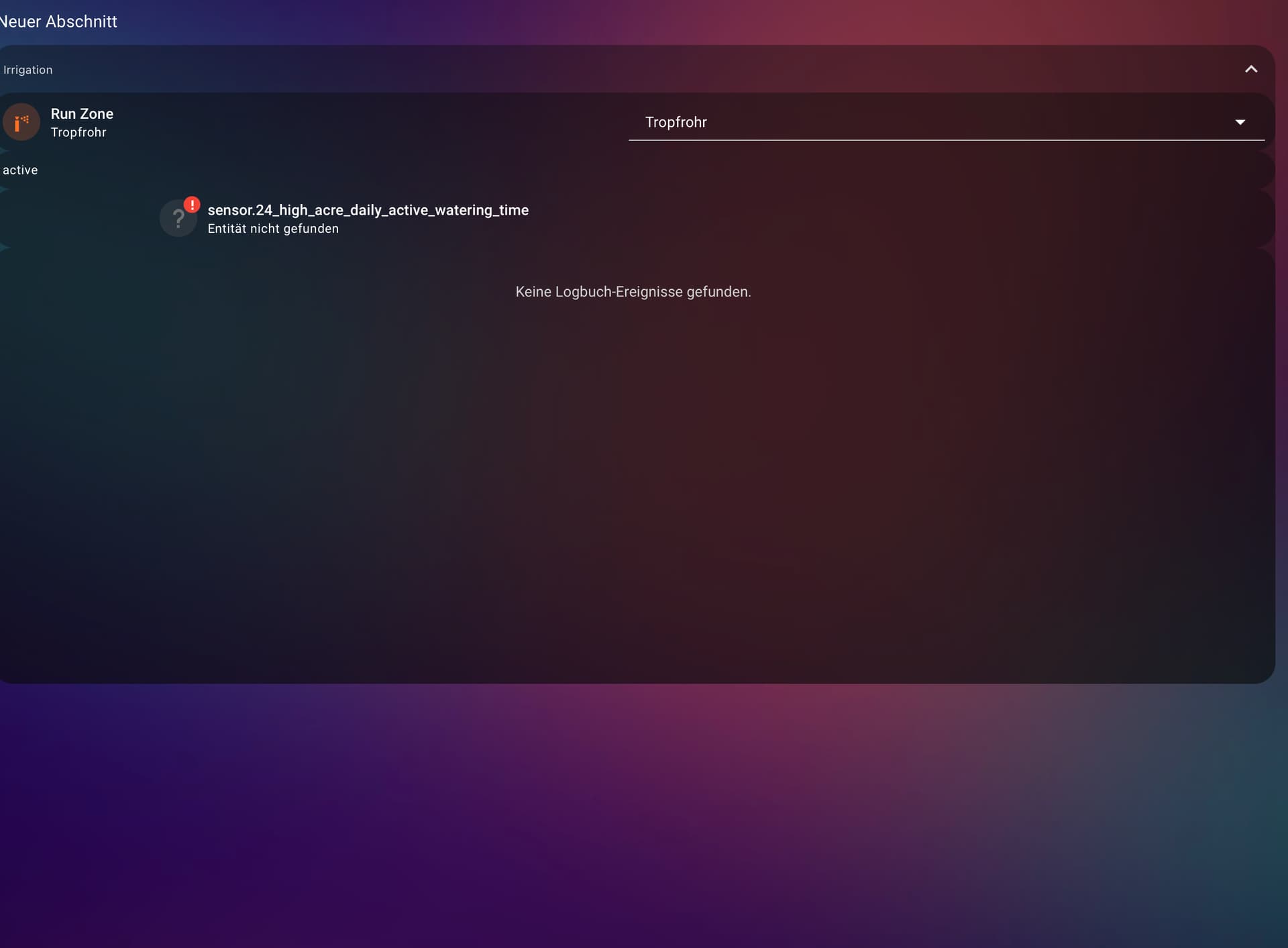

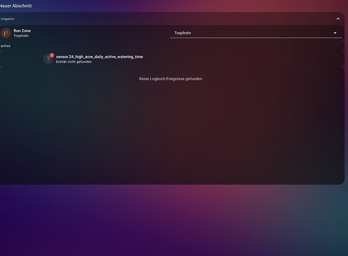

Hi @akeslo,
Thank you very much for your advice and your great maps. I am very new to HA and most importantly I have not used node red before.
I’ve already tried a few things at the weekend. But I just can’t get it to work.
What exactly do I have to adjust in the mode so that it fits my Hydrawise integration? Unfortunately, I don’t really know what’s going on.
My Hydrawise integration is also not reporting any times for the individual zones that I have set up for each zone in the Hydrawise app.
I would be pleased to receive any tips. I have not found a video with an exact description. Unfortunately I have not found a description, does anyone have an idea or is there a video tutorial for the card and the matching flow? Looking forward to reading from you.
Übersetzt mit DeepL (Translate anytime, anywhere with DeepL apps and extensions)
@hhjung if you can wait 3 days and update Home Assistant when 2025.2.0 comes out, that may solve your issue. The API implementation is being updated to a new hybrid authentication as well as changes that reduce expensive Hydrawise API calls that were causing problems before.
I try a new round… But it doesn´t work:
Any Ideas?
