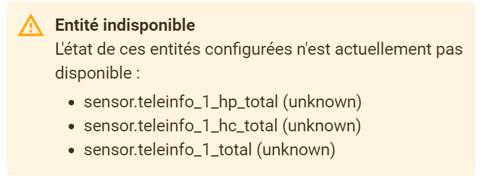

Bonjour,
Je suis en train de migrer vers Hass et donc gros débutant pour le moment merci pour le travail fourni qui est vraiment bien,cependant j’ai un soucis pour récupérer les info de mon Eco device (1.06.01) sur la page energie…
Pour la teleinfo j’ai ce message
et pour mes compteurs c1 (eau) c2 (Pv) j’ai un message concernant le last-reset non défini
je ne vois pas non plus les entités de l’option Tempo
Où est-je raté quelque chose ?

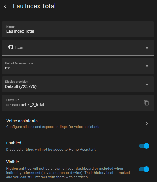

Bonjour,
Je viens d’ajouter le composant.
Il est configuré correctement et les données s’affichent bien.
Dans le module énergie, le sensor gaz index total est repris mais pas le sensor eau
J’ai ré-installé le module pour être sur et redémarré HA.
Quelqu’un pourrait m’aiguiller sur une piste ?
Merci :slight_smile:
tu peux montrer les attributes de l’entité total comme tu as fait pour le daily
Merci @Mati24
Je viens juste de trouver le problème.
Pour info:
J’avais d’abord ajouté l’intégration avec des L au lieu des m3 pour l’eau.
Ensuite j’ai été dans la configuration de l’ECO DEV(petit bug là, je n’ai pas de login ni pw pour l’éco devices et ce n’est pas accepté, j’ai mis des valeurs bidon et c’est passé) et j’ai modifié les l en m3.
MAIS comme le recorder avait déjà enregistré des L il a donc ensuite enregistré des m3.
Même après la réinstallation complète de l’intégration, ces stats sont restées.
J’ai donc été dans developper tools/statistiques ou pour ce sensor il y avais un bouton FIX problem qui a converti les L en m3.
Ensuite le sensor est apparu dans le energy panel.
Bizarre que l’unité soit stockée avec les index dans le recorder mais bon, il doit y avoir une bonne raison.
