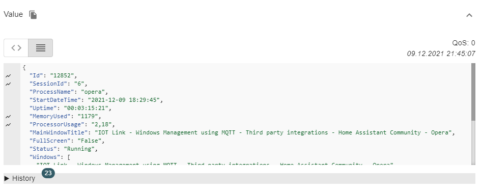

If you look at json in qt, we see the following and we are interested in the string “MainWindowTitle”, which we will use in the sensor. The line “MainWindowTitle” displays information about which page we have opened in the browser and can pull out keywords, in our case it is YouTube
Data in MQTT Explorer
  "Id": "12852",
  "SessionId": "6",
  "ProcessName": "opera",
  "StartDateTime": "2021-12-09 18:29:45",
  "Uptime": "00:03:05:19",
  "MemoryUsed": "735",
  "ProcessorUsage": "1,34",
  "MainWindowTitle": "More Real 12K HDR 60FPS Dolby Vision - YouTube - Opera",
  "FullScreen": "False",
  "Status": "Running",
  "Windows": [
    "Chrome Legacy Window",
  "ClassNames": [
    "Chrome_WidgetWin_1",
    "Chrome_RenderWidgetHostHWND",

Если посмотреть json в mqtt, то мы видим следующее и нас интересует строка “MainWindowTitle”, которую будем использовать в сенсоре. Строка “MainWindowTitle” выводит информацию, какую страницу мы открыли в браузере и можем выдергивать ключевые слова, в нашем случае это YouTube
Данные в MQTT Explorer
  "Id": "12852",
  "SessionId": "6",
  "Windows": [
  "ClassNames": [
